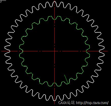

问:caxa线切割2013R1试用板齿轮不能生成轨迹。

是设置不·当。还是BUG。花键可以生成。

发表于 2013-7-1 16:02:35 | 显示全部楼层
可以生成,你先要块打散

发表于 2013-8-11 04:29:53 | 显示全部楼层
要快打散的哦

发表于 2014-5-5 09:53:30 | 显示全部楼层
打散了就可以正常生成加工轨迹程序了!
