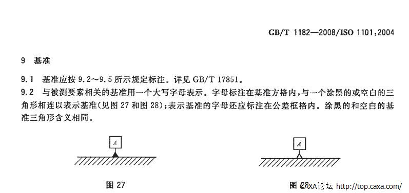

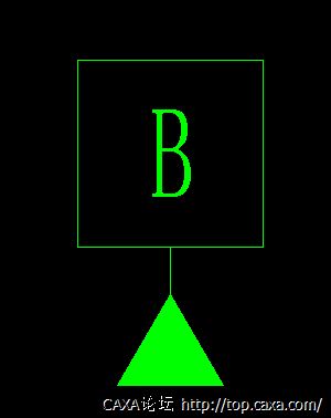

电子图版基准代号怎么与机械制图里的不一样?

发表于 2013-6-25 13:37:30 | 显示全部楼层
按新标准“GB/T 1182-2008 产品几何技术规范(GPS)几何公差 形状、方向、位置和跳动公差标注”(见图)
标准资源见如下帖子:
【标准资料】GB/T 1182-2008 产品几何技术规范(GPS)几何公差 形...
http://top.caxa.com/showtopic-3349.aspx
73
 楼主| 发表于 2013-6-25 14:21:01 | 显示全部楼层
回复 2楼laoxu1112的帖子
嗯!原来是这种情况!谢谢啦!
