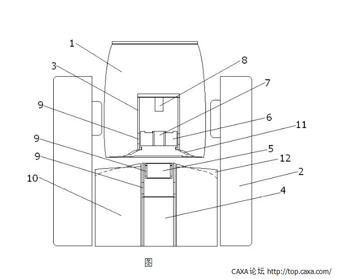

发表于 2013-6-24 18:01:41 | 显示全部楼层 |阅读模式
杯子底部是什么结构?.gif   那位大侠知道是什么道理啊。
798
3164
3164
发表于 2013-6-24 18:08:29 | 显示全部楼层
往外冲压出来的,你看他要是不赶紧拿,饮料就溢出来了,呵呵
仔细看他放置杯子的动作,是用力向下按的,杯底有东西向上被顶穿。有个带孔的橡胶垫。呵呵

发表于 2013-6-24 18:11:09 | 显示全部楼层
底部应该是有个单向阀

发表于 2013-6-24 23:31:15 | 显示全部楼层
汽车驾驶员专用杯
      本发明属于汽车用品,主要作为汽车驾驶员专用饮水杯使用。 背景技术  现有的车用水杯,加水时一手持杯,一手持水瓶加水,这样在开车饮水时一种情况是双手离开方向盘,影响安全;另一种情况是停车加水,需要多花时间。 发明内容  为了克服现有车用杯所存在的上述问题,本发明提供一种汽车驾驶员专用杯,其加水口位于杯子底部,开车时,只要按住杯顶直接下压即可通过杯座里的内置进水管从底部来进行直接加水,操作简单使用方便,节约时间。  本发明解决其技术问题所采用的技术方案是:  汽车驾驶员专用杯由带有底部进水口组件杯子和为其配套的杯座组成,杯座主要由中央带有加水管的压气活塞组成;加水管内设计有加水活塞,压气活塞具有二阶行程锁止与释放机构,自动方式下,机构内置位置传感器,开始时,中央加水管是不动的,当加水管完全进入或者接近完全进入底部进水口组件内部时压气活塞和它内部的加水管同步下移开始压气进水或者由电子控制自动进水;进水口组件由进水活塞和进水口组件壳体组成,进水活塞中央有活动顶杆,壳体顶部设计有朝向下的固定顶杆;进水口组件壳体的下端侧面、加水活塞的侧面以及加水管的侧面设计有水流口。加水活塞、进水活塞、活动顶杆、固定顶杆之间的高度比例关系接近1:1:1.2:1。  加水管与进水口之间,加水活塞与加水管之间, 进水活塞与进水壳体内部底面之间布置橡胶密封圈。
      与汽车驾驶员专用杯配套的水箱,可以布置在中控台或者座位下面,水箱的出水口可以采用和杯子的底部进水口组件相同和相似的结构。杯子的盖子可以设计成迷宫式的透气口。  本发明的有益效果是,通过底部注水口杯子技术方案的实施,达到驾车饮水更方便,行车更安全,时间更节约的目的。  下面结合附图和实施例进一步说明:
                                                                       图中:
                                                                              1.杯子
                                                                              2.杯座
                                                                              3.进水口组件
                                                                              4.加水管
                                                                              5.加水活塞
                                                                              6.进水活塞
                                                                              7.活动顶杆
                                                                              8.固定顶杆
                                                                              9.水流口
                                                                              10.压气活塞
                                                                              11.吸水海绵
                                                                              12.溢水槽
      具体实施方式  汽车驾驶员专用杯由带有底部进水口组件(3)的杯子(1)和为其配套的杯座(2)组成,杯子(1)由杯身和进水口组件(3)组成,杯身和进水口组件(3)之间用螺纹或卡口连接,杯座(2)主要由中央带有加水管(4)的压气活塞(10)组成,加水管(4)内设计有加水活塞(5),其安装方式是同心圆套装式安装;进水口组件(3)由进水活塞(6)和进水口组件壳体组成,进水活塞(6)中央有活动顶杆(7), 进水口组件(3)的壳体顶部设计有朝向下的固定顶杆(8);压气活塞具有二阶行程锁止与释放机构,自动方式下,机构内置位置传感器,开始时,中央加水管是不动的,当加水管(4)完全进入或者接近完全进入底部进水口组件(3)内部时压气活塞(10)和它内部的加水管(4)同步下移开始压气进水或者由电子控制自动进水;进水口组件(3)壳体的下端侧面、加水活塞(5)的侧面以及加水管(4)的侧面设计有水流口(9),加水活塞(5)、进水活塞(6)、活动顶杆(7)、固定顶杆(8)之间的高度比例关系接近1:1:1.2:1,进水口组件(3)或者杯子(3)底部设计有吸水海绵(11),压气活塞(10)顶部设计有溢水槽(12)。

发表于 2013-6-25 06:05:11 | 显示全部楼层
有个单向阀

发表于 2013-6-25 09:11:41 | 显示全部楼层
杯子翻过来的瞬间有个小红点  那个应该是关键

发表于 2013-6-25 09:14:31 | 显示全部楼层
小博士 发表于 2013/6/24 18:08:29
应该不会溢出的 后面两杯满了就停止了  可能有计时或重量等其他设置

发表于 2013-6-25 22:12:38 | 显示全部楼层
应该是以止回阀
