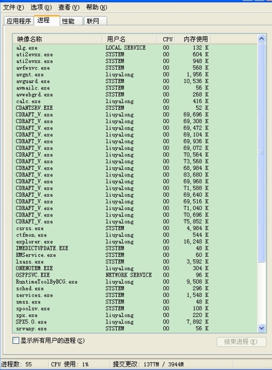

在图文档中浏览图纸时,发现电脑越来越慢,后来发现每浏览一个图纸,进程中就多一个。如图:

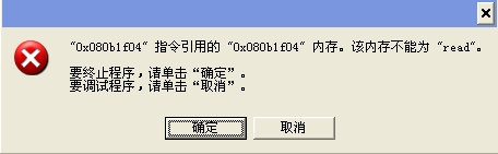

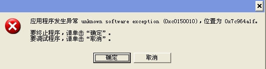

浏览过程中图文档突然报错退出,然后再登录图文档时,不需要用户名和密码就直接进去了。

看起来在同一个零件下,同时打开多个图纸。
可以多窗口浏览。但是,每看一个图,会启动一个浏览控件,每个浏览控件会占用80M以上内存。
所以可以关闭不再查看的窗口。
如果切换零件,浏览窗口是会自动关闭的。
