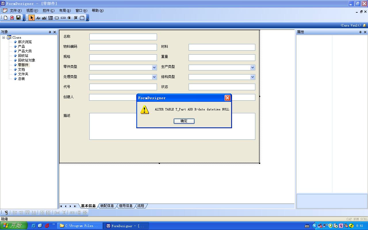

发表于 2011-5-31 08:46:00 | 显示全部楼层 |阅读模式
在属性中增加时间字段,在本机测试提示如下错误
请高手支招
65
93
游客
93
发表于 2011-5-31 10:15:00 | 显示全部楼层
字段名无效。  不能包含 -    ,换个名字。
所有的需要添加的字段都存放在
DBTableUpdateRecord.xml, 可以用记事本打开
35
218
11577
 楼主| 发表于 2011-5-31 11:23:00 | 显示全部楼层
问题解决,谢谢夏工
