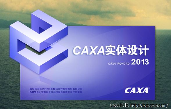

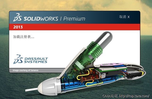

下图这个启动界面还行,希望"CAXA实体设计"几个字的字体能专门设计一下,这样看上去太普通了
下图是其它软件的启动界面,看上去也确实比CAXA的好看啊
下图这个LOGO都变形了,还不如启动界面中的好看,"CAXA实体设计"几个字的字体也不好看
其它软件新的比以前的还好看,为什么CAXA不能呢

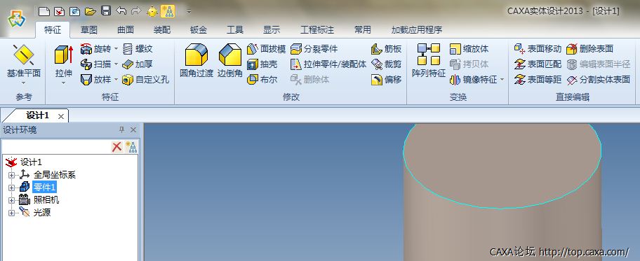

下图中"特征"系列中的"圆角"、"倒角"两个图标不怎么好看啊,包括其他的图标在颜色搭配上貌似都不怎么鲜明,好像都跟XP时代的图标似的

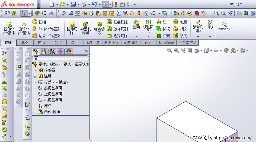

下图是其它软件的,与上图做一下对比

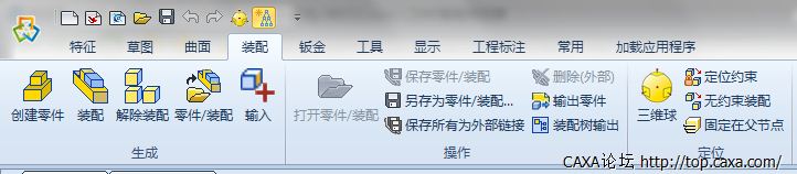

下图中"创建零件""装配"都不怎么好看,特别是"输入"这个图标好像是不知从哪个时空穿越过来的,有点模糊,和其他的图标都不是一个种类的
下图中的"测量""文字注释""修饰螺纹""文字",这四个图标看着怎么那么的别扭呢

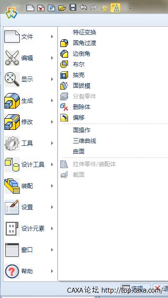

下图中的菜单中的图标,如果说上面的都还可以接受的话,那这个图中的图标真让人崩溃了,好像都是不知从哪儿截图截的一样,还都带背景色,图标的边缘有些是细线条的、有些是粗线条的、有些清晰、有些模糊,无语了。。。

1.启动界面方面,我们的实体设计英文版本是这样的,类似solidworks,中文版本也可以尝试着改一下。乃到这种启动界面也被solidworks申请专利了?现在的专利也太没技术含量了。呵呵
  如果你是用的是2013R1(不包括,但可以试一试)以前的版本,请将注册表 :
[HKEY_CURRENT_USER\Software\CAXA\CAXA IRONCAD 15.0\General]
"Current Language"=dword:00000804
这个值修改成 1,再重启,界面就和solidworks类似了。只是启动界面是英文的啊。
不习惯的话,把它再改回来,将其值修改回804即可。
万一你到“台”“湾”了,把这个值修改为409 就是繁体了。呵呵这个前提你的安装繁体包才行。
当然,在默认安装时,他会按照你的系统自动配置简繁英的。
2.至于文字不清楚,涉及到色彩搭配问题,CAXA的文字颜色不是纯粹的黑色,只能说是深蓝色(冷色范畴),而我们的背景、包括绘图区的背景都是蓝色为基调,属于冷色范畴。文字和背景色属于相近色,对比不是很强。因此边缘部分就会产生视觉模糊,因此大家看起来就感觉整体有点模糊。
3.那为啥看着“测量、文字、修饰螺纹”很扎眼,不舒服。那是因为他使用了纯黑色、外加文字周边添加了立体阴影、异或边廓加粗处理,对比反而强烈些,反而和整体色调不统一了,因此扎眼。
