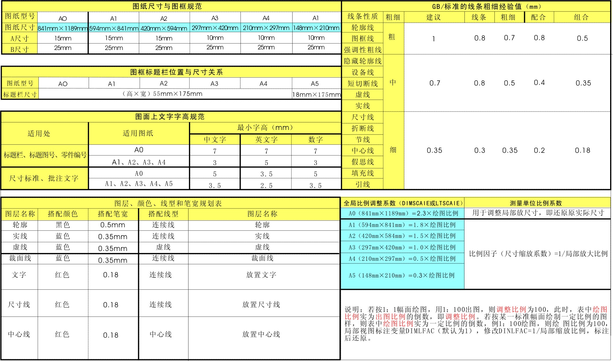

线宽标准,如图。

这是在ACAD中的设置,CAXA不太一样。

谢谢提供。这是ISO标准吗?请注明标准出处。

字太小,下次能否放大些

不错、提供了参考资料。
