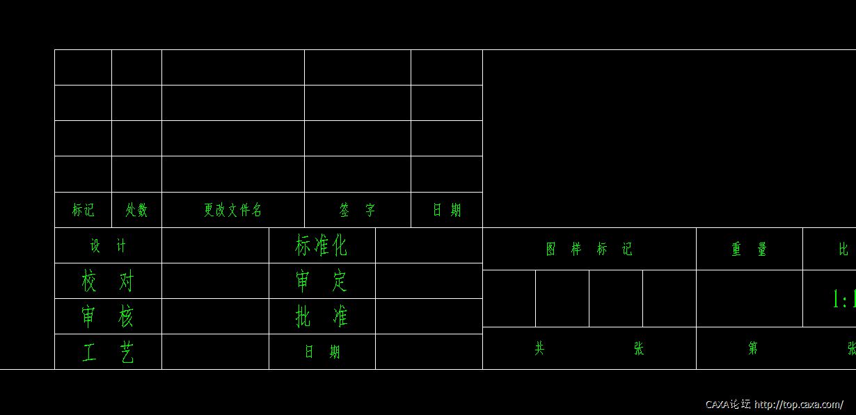

为什么图框里的文字有大有小的呢。 caxa的BUG真不是一般的多。~对他真是又爱又恨~
标题栏好像是从2011版本导入到2013版本的。别告诉重新制作一个标题栏模版。。真是。。。

如果可能,不妨将那个2011的文件放上来,大家看看。

方便把这个标题栏文件放上来看看?

有时候只有一张图,谁也不知道原因在哪儿?可能是CAXA的问题,也可能是自身的问题。

只见过栏内写不下时,字号自动变化,还认为这是CAXA一种不错的方式,楼主的这种现象没见过。

2011中自定义的标题栏在2013里是不能用的,再自定义一下吧,没别的办法。况且自定义标题栏也快,一会儿就完成了。
