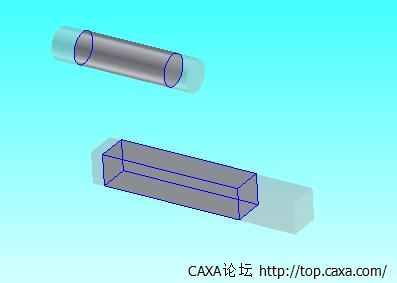

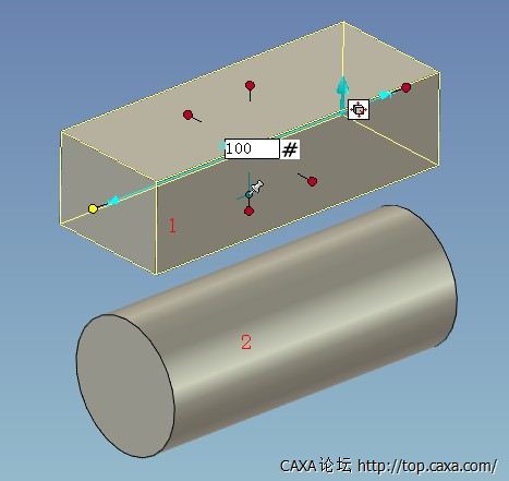

在实体设计里画了几个实体(截面不同长度相同),如何可以在改变其中任一个实体的长度,使得另外的几个实体长度随着改变?

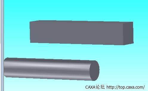

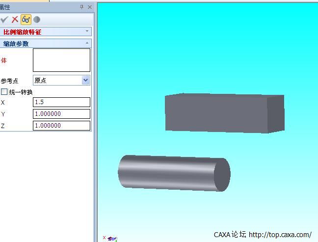

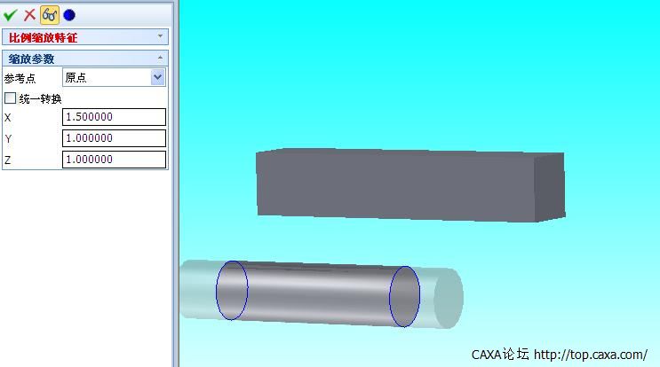

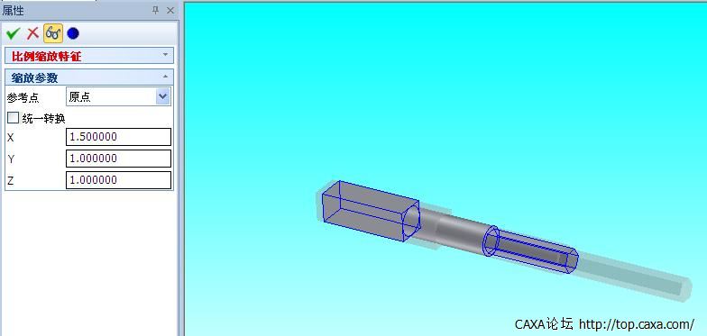

发表于 2013-6-9 06:44:58 | 显示全部楼层
回复 1楼sxlfr的帖子
用“变换”—“缩放体”即可完成。本例增长到原1.5倍。

 楼主| 发表于 2013-6-9 20:39:52 | 显示全部楼层
2楼,你是两个实体一个一个的调整的吗?我是要两个中的任意一个调整长度两个都变。

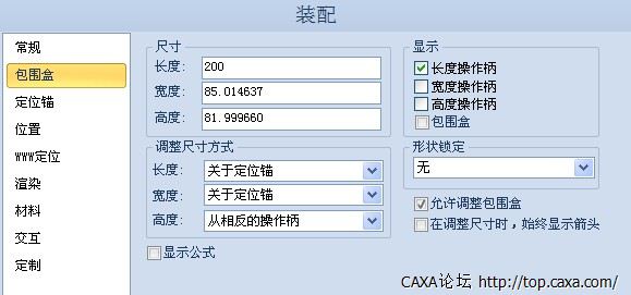

昨天晚上琢磨出一个办法,不知道对不对。把几个实体进行组装,在“装配属性”里设置包围盒,勾选与长度相关的操作柄,在形状约束里选“无”,这样在这个装配实体上就只有一定长度上的调整操作柄,调整它就可以同时调整长度了。

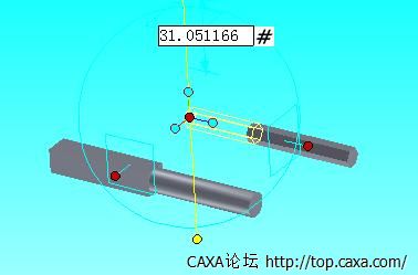

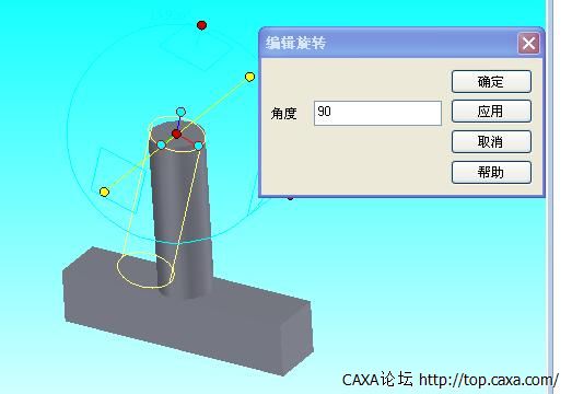

发表于 2013-6-10 09:00:19 | 显示全部楼层
回复 3楼sxlfr的帖子

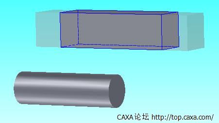

图1.三个件需逐次在上一个件上生成。

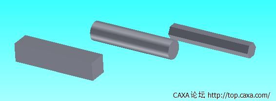

图2.可在x方向一次加长。

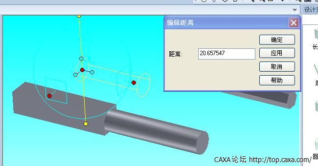

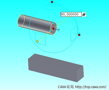

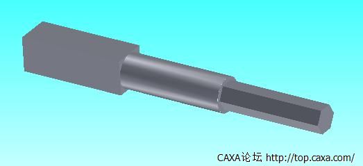

图3;4;5.可移出各件。当然可用“三维球”进行装配、移动、旋转等。
图6;7 ;8同样在上一件上生成,但需用“三维球”转90º后,可一次加长。
不知一次加长有何用途。因为装配或改尺寸,其他很多方法都可完成。且不费事。

 楼主| 发表于 2013-6-10 17:19:41 | 显示全部楼层
是这样的,我画了一个零件后,在这个零件中又插入一个(或多个)零件,要求这这些零件在改变长度的时候,同时改变相同的长度,而不需要一个一个的改长度。
