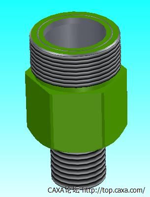

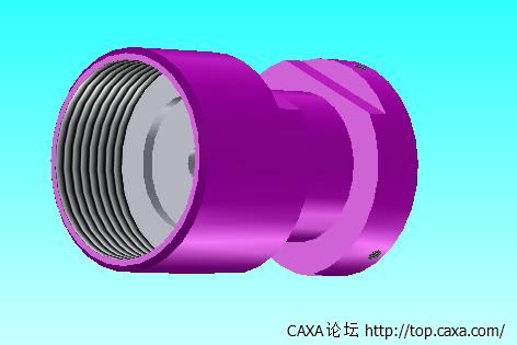

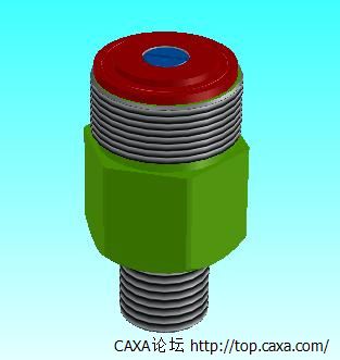

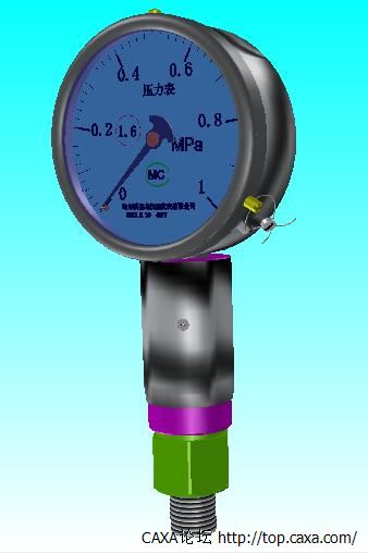

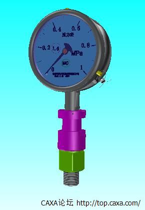

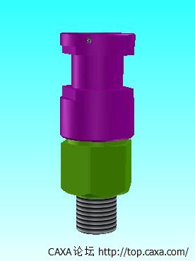

一种特种压力表—防冻耐震压力表

发表于 2013-6-8 20:41:47 | 显示全部楼层
楼主,看不出来如何防冻的?

 楼主| 发表于 2013-6-9 06:28:05 | 显示全部楼层
回复 2楼sxlfr的帖子
表内弹簧管及波纹管形成的连通器内,充有-25º也不冻的传压特殊液体,北方冬天可在外边管线设备上测压力。
