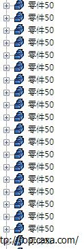

如图: FIV9S3RR6XYUK$$QW4~$QAL.jpg 各位老师,请问怎么将设计树里面的东西移动,合并,以及分解。类似于文件夹与子文件夹的关系。

直接点住上下移动。

怎么将这些合并到一起啊。。。。还有移动的问题

谢谢!那怎么合并啊?就是类似于将他们放到一个树下面

装配,就是合并了

结构树上,可以用按Ctrl键多选零件,而后点击装配里的装配

分解,就是选中装配,点击装配里的解除装配
