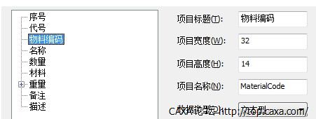

我想添加一个物料编码的栏,结果输出的时候丢失属性了。

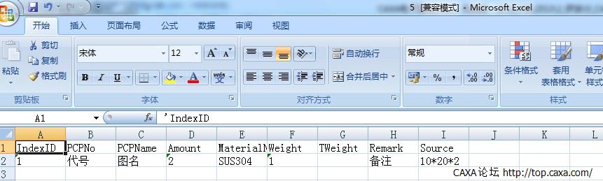

物料编码在输出的时候丢失了,这是为什么啊?

搞定了,在编辑的时候没有写项目名称的英文名称,导致输出缺相。
