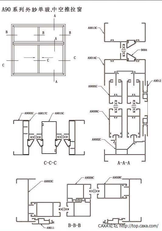

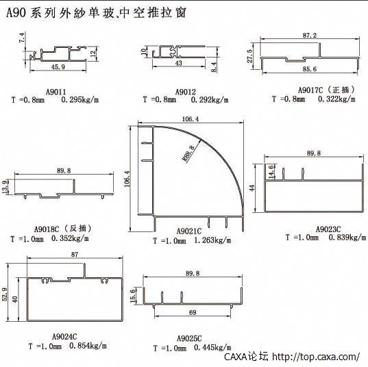

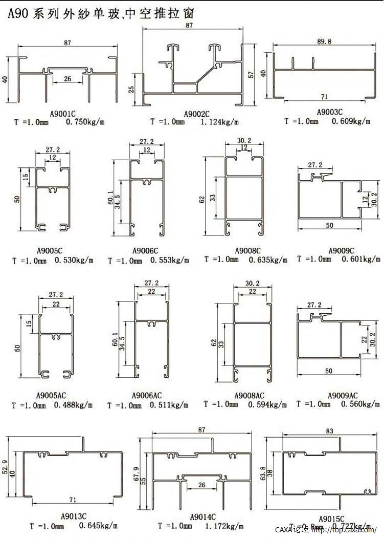

参照一个厂家A90系列铝型材图片做的图素库,图的大尺寸没有变,里面的一些小尺寸不全就参照着描,把这些细节尺寸规整 了一下。不知道图素库是不是这么个做法,请高手们指教一下。厂家A90系列铝型材图片:
A90系列-2.jpg 图素库:

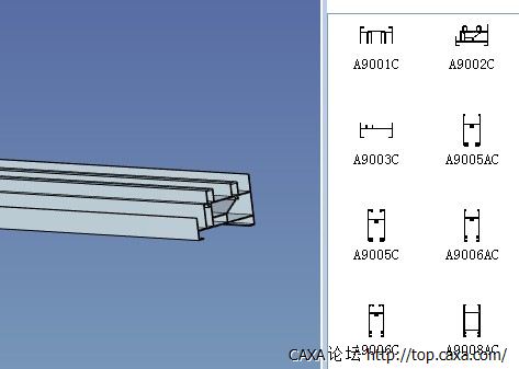

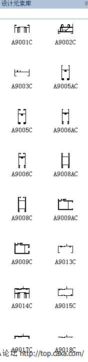

不错的图素文件。存放到任意文件夹,在实体里的设计元素打开就能用了。感谢楼主的分享!
