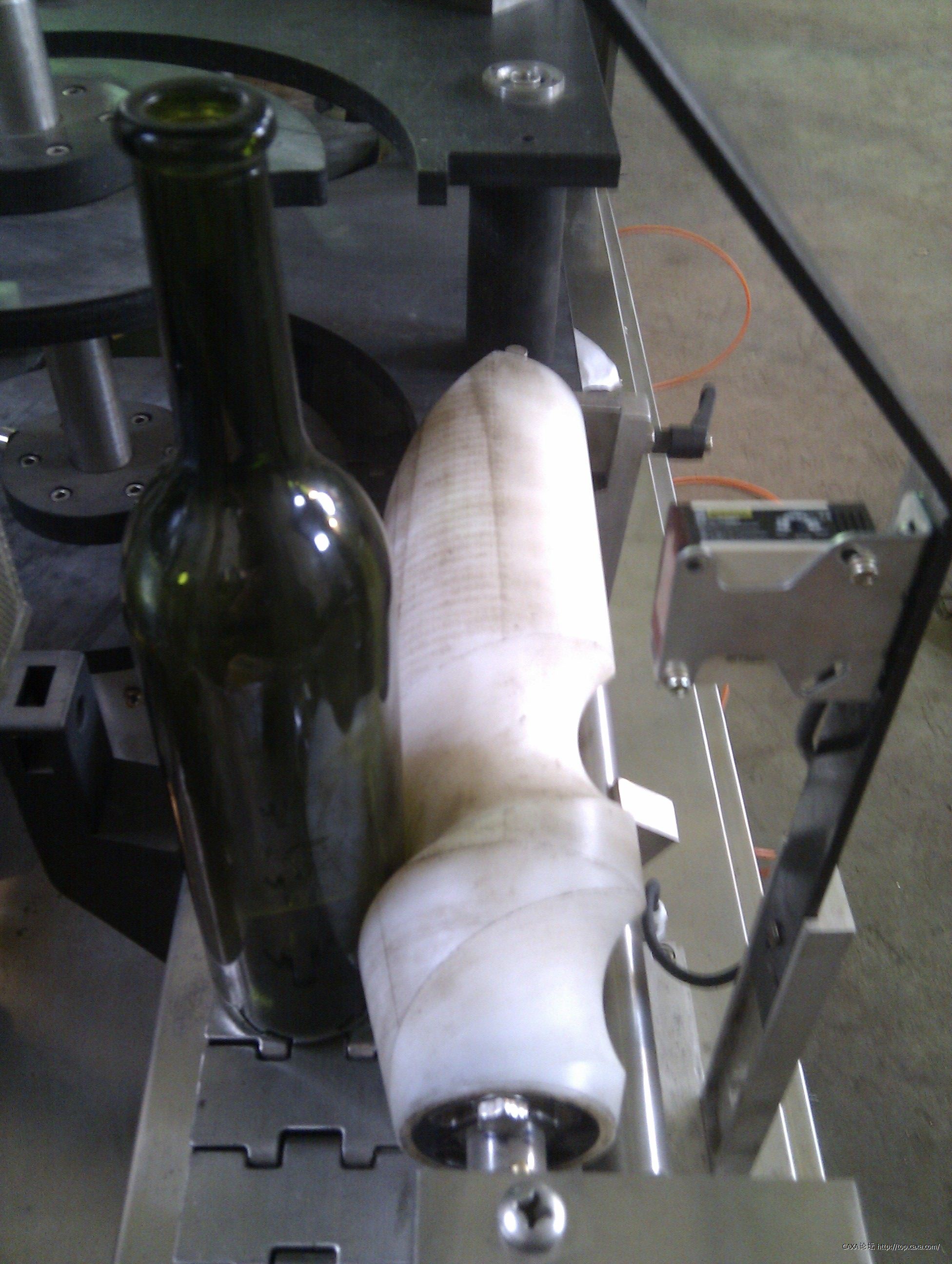

这个研究了好长时间了,一点思路都没有啊。
IMG_20130530_141453.jpg 这个零件加工时是用特制的圆柱铣刀沿螺旋线铣出来的。如果把图片中的酒瓶换成铣刀,就大概是它的加工过程了。

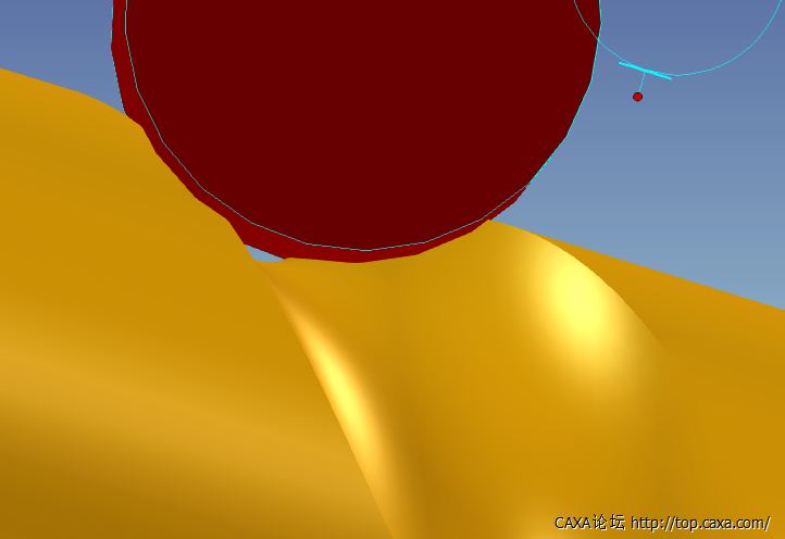

这个是我用草图沿螺旋线扫描除料得到的实体图
实际上这个根本就不对啊
呵呵 要是能用圆柱体沿螺旋线扫描除料就好了啊!

发表于 2013-5-31 10:23:49 | 显示全部楼层
楼主,调整你的草图方向过圆柱中心,你所说的功能与实现这个模型无关。

 楼主| 发表于 2013-5-31 10:30:16 | 显示全部楼层
回复 2楼happyrat的帖子
您说的我也有考虑过,也试验过了,实际上它每个位置的草图都是在变化的啊。螺旋线不是等距的啊。

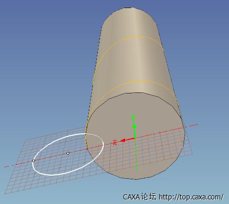

发表于 2013-5-31 10:37:00 | 显示全部楼层
楼主,实体投影后生成的是样条线,不是圆弧线,如果需要标注的话,需要人工辅助添加,楼主试试用3点圆弧辅助拟合一下你要确定草图是过圆柱中心

发表于 2013-5-31 11:19:52 | 显示全部楼层
楼主把酒瓶子当铣刀,挺有意思的,你可以用圆柱体旋转生成一个零件,和你需要的零件进行布尔操作试试。

发表于 2013-5-31 15:42:35 | 显示全部楼层
嗨,楼主螺纹草图截面不是圆是椭圆
