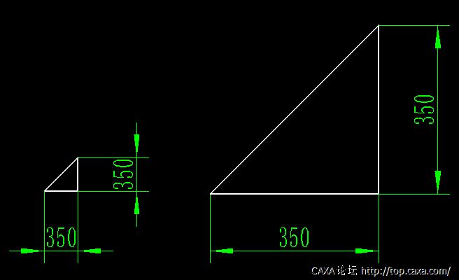

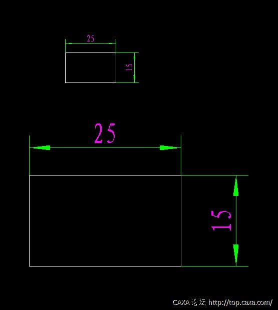

建议在调用平移、平移复制命令时(注意:不是局部放大),在左下角的立即菜单中,增加一个按钮“尺寸值随动”“保留原尺寸值”,这样在作图时,对于一些小的零件(如下图),需要做放大显示时,便于标注尺寸。

现在的SCALE基本可以实现上述功能。

放大拷贝,有尺寸不会变的选项
不过,放大后还要移动图形

放大时可以将基点选在图形之外。

目前可以先将图形和尺寸一起创建块,然后再平移、复制。这样,即使放大了100倍尺寸也能保持原尺寸。

但这样,尺寸值是不变,但字体大小变化很大。

请指点这个选项在哪里?

这样做是可以,但是如何保证字体不被放大?
