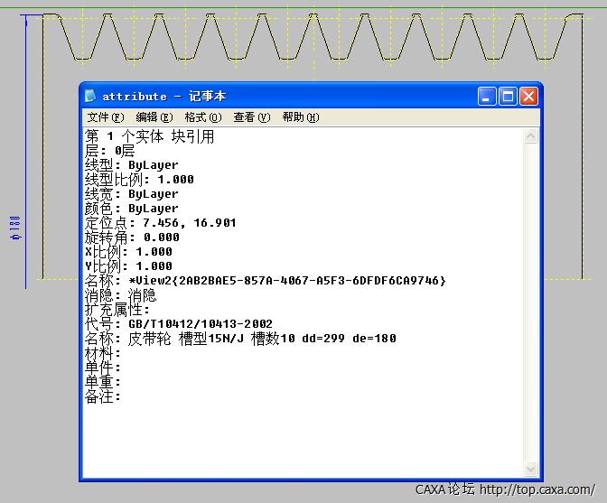

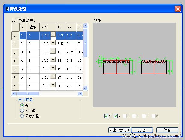

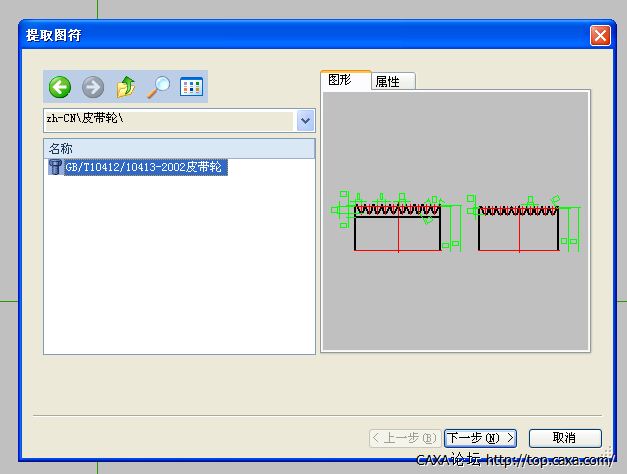

本图库包括在2007、2011或2013中用有GB/T10412/10413-2002基准宽度制的有效宽度制皮带轮图库,即槽形从Y~25N/J共11种带轮槽形,可提取的带轮槽数从1~10,提取出的带轮槽形完全符合国家标准。
说明:1、提取的只是带轮的槽形,不包括带轮的轮毂上的孔等。2、提取基准宽度带轮槽形时用第一个图符,提取有效宽度制带轮槽形时用第二个图符,不能相互提取。
