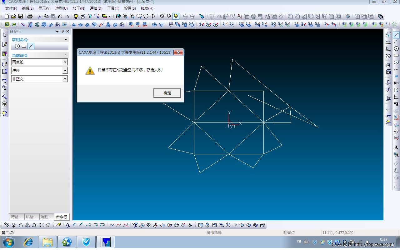

绘制图形时提示:目录不存在或磁盘空间不够
33
发表于 2013-5-24 19:28:12 | 显示全部楼层 |阅读模式

在设置里面有自动保存    关掉或者换个有用的文件夹就好了

嗯,楼上讲的非常正确。
默认是在我的文档内,如果你把我的文档内caxa目录删除的话,会有这个提示的。之前的版本不会自动创建。
但今年的大赛专用版本,已经修正了这个问题,它会自动创建。
请下载新的版本吧。 本版的置顶帖子中有。
