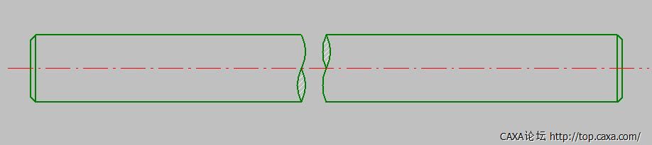

如上图的轴断面的画法在CAXA中如何画?有没有这一选项能直接画出断面来。请各位老师指教,谢谢!

图板自带的图库里有,常用图形\常用剖面图-轴断面

谢谢两位老师
发表于 2013-5-26 22:41:13 | 显示全部楼层
其实嘛,按机械设计手册里面画,不就好了吗,太依赖软件不好吧
