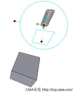

不少实体教程上都说三维球的定向操作柄和中心操作柄可以进行拖动操作,但我只能对其进行右键点击操作,无法拖动。请教老师,怎样才能对三维球的定向操作柄和中心操作柄作拖动操作。谢谢指教。

请告知一下实体设计软件的版本,以便官方人员进行分析解决。

请楼主升级到13版实体设计,就可以实现你的要求

老版本,请楼主选中一个方向,而后用左键或右键在三维球空白处拖动。

各位楼上的都明白lz的无法拖动是什么意思吗?反正我是不明白的
最好给个详细说明或截图

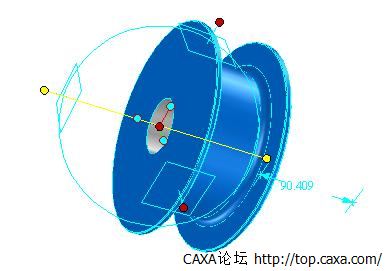

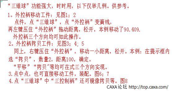

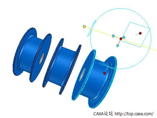

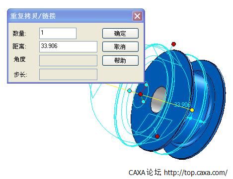

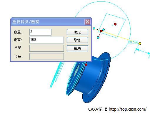

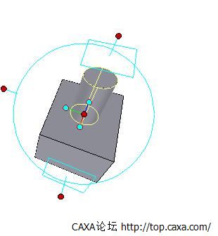

发表于 2013-5-23 06:53:17 | 显示全部楼层
216
