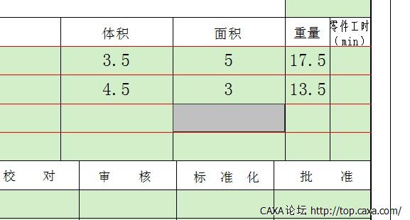

在工艺卡片里,能不能通过已知的体积与密度自动计算得到重量?像excel表里一样

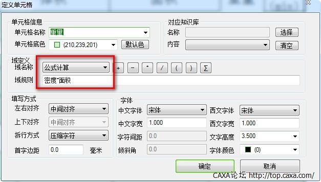

发表于 2013-5-14 14:55:27 | 显示全部楼层
只要体积、密度这些信息在固定的地方,通过设置是可以的
之后的效果不知道是不是楼主想要的效果

 楼主| 发表于 2013-5-14 15:04:43 | 显示全部楼层
回复 2楼caishao的帖子
看起来是  重量的结果是否自动计算出来?

 楼主| 发表于 2013-5-14 15:27:01 | 显示全部楼层
谢谢你   可以
