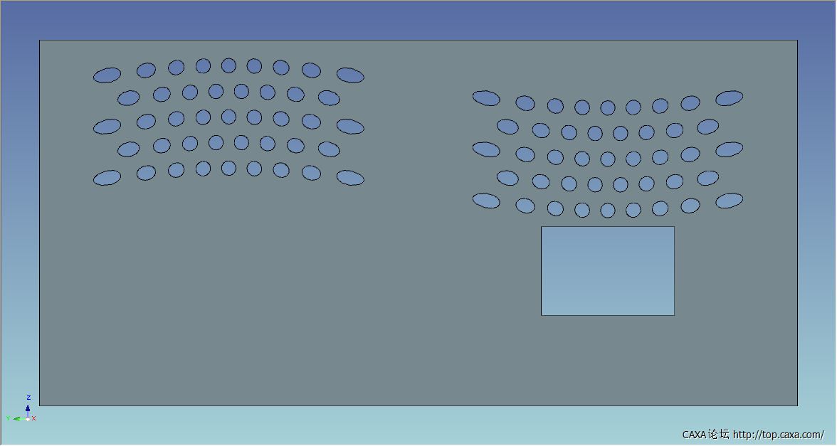

QQ截图20130511210906.png 设计内筒可用圆住体抽壳,但不能展开,用板金,圆锥设计元素,角度取359.6度,可呈显一条焊缝,又可展开。是不是只有钣金件才能展开?扫描成型的螺旋叶片能否展开?
162
4980
50721
发表于 2013-5-11 21:28:06 | 显示全部楼层
回复 4楼yingzhou_hong的帖子
暂时不可以

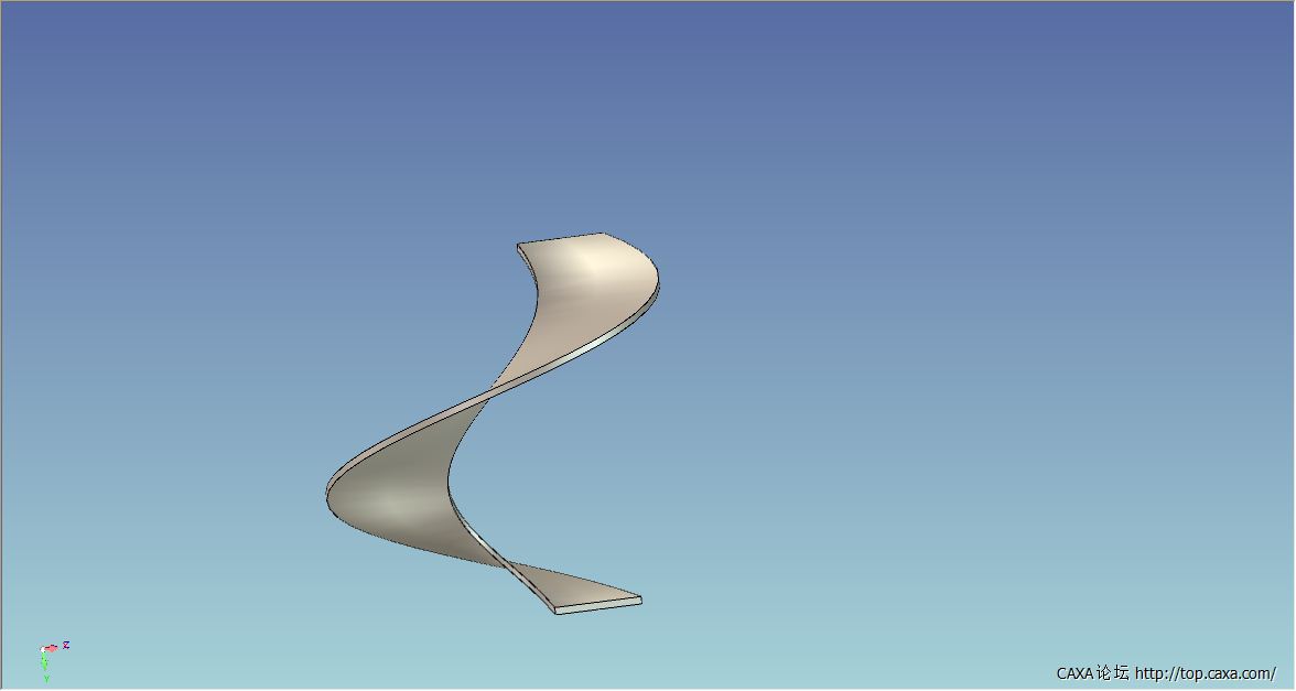

QQ截图20130511212956.png CAXA实体设计2008可以将螺旋叶展开那工具是手锤的图形,2011.2013是取消这功能还是放哪儿,请哪位知道的网友指点一下。

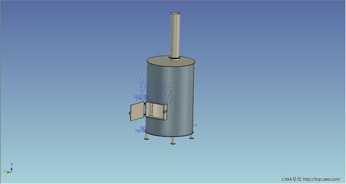

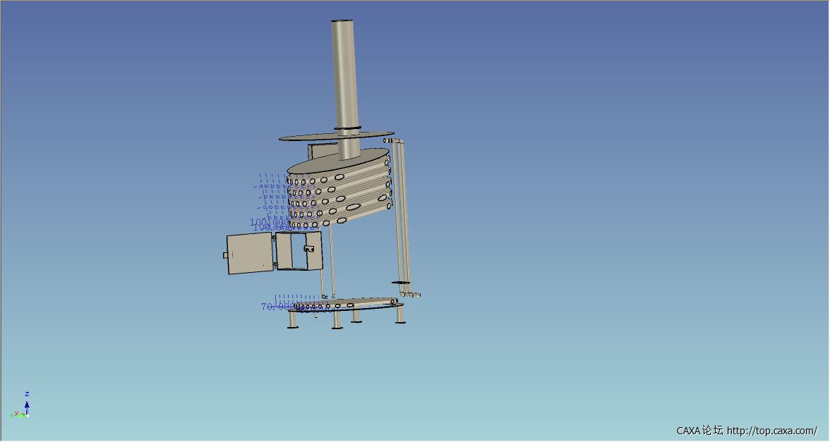

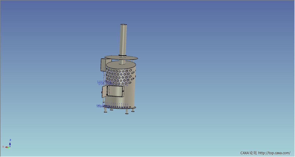

常压蒸气发生炉.rar (7.9 MB, 下载次数: 11997) 常压蒸汽炉可为栽培蘑菇木耳等食用菌培养方灭菌消毒,安全简单。
23
228
1164
1164
发表于 2013-5-14 20:43:31 | 显示全部楼层
回复 8楼yingzhou_hong的帖子
请问:是怎样工作的。用于蒸木头,可以吗?
26
80
80

螺旋叶片我工作中也用到。扫面展开的数据可以将就。但是作为下料来说  要计算修正系数 不能以理论展开数据。  我一个月前才吃亏了
