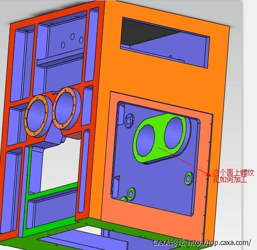

如图所示孔如何加工
21
发表于 2013-5-9 15:11:53 | 显示全部楼层 |阅读模式
<BR> OJZD2K{JW1KIQJ`L_BXSWCC.jpg 大家给点意见
111
1596
6万
60069
发表于 2013-5-9 15:47:47 | 显示全部楼层
没有尺寸不好说。大型件和小型件的加工手段有所不同。

发表于 2013-5-10 09:57:54 | 显示全部楼层
老徐的两种方法是对的,但老徐是老眼昏花了,楼主是要加工两个大孔周围的小螺孔。
焊后加工,要看箱体空间尺寸,小一点可以采用磁力钻,大一点可以用直角铣头进行加工,再大就可以直接用摇臂钻;
另一种是加工后焊接,解决好焊接定位工装就可以了。
29
409
1005
1005
发表于 2013-5-10 10:56:29 | 显示全部楼层
应该将图纸上传,让大家看看箱体内部各部尺寸,确定是否采用:手电钻、磁座钻、摇臂钻、避免箱体内部发生干涉
各螺纹孔位置度要求严格,要采用钻模钻螺纹底孔
14
168
11535
发表于 2013-5-12 22:31:59 | 显示全部楼层
图纸设计思路不对,尽量把螺钉孔放在外面。
也不想想,里面如果有螺钉固定,你如何安装。
如果非要在里面做螺钉孔,你可以把大孔开大些,并做个套杯,螺钉孔可以打在套杯一端面。
107
1832
1832
发表于 2013-5-16 20:51:23 | 显示全部楼层
采用装配式结构就可以加工好螺孔后装上去在复合加工两个大孔。

 楼主| 发表于 2013-5-19 20:32:21 | 显示全部楼层
这个箱体是铸件

发表于 2013-6-4 22:19:24 | 显示全部楼层
回复 1楼superjur的帖子
加长刀杆。
