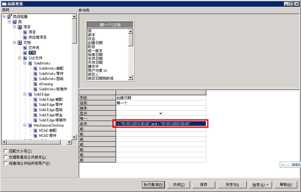

SmarTeam是具备按时间段来搜索的能力的,不过只能在“高级搜索”中使用,不能在“按属性搜索”中使用, 使用方法如下图
发表于 2010-9-25 17:43:00 | 显示全部楼层
and操作符也可以换成&
