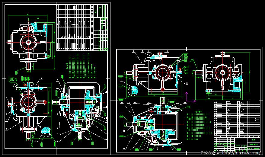

整个图形旋转时,明细表为什么不旋转呢?

如图

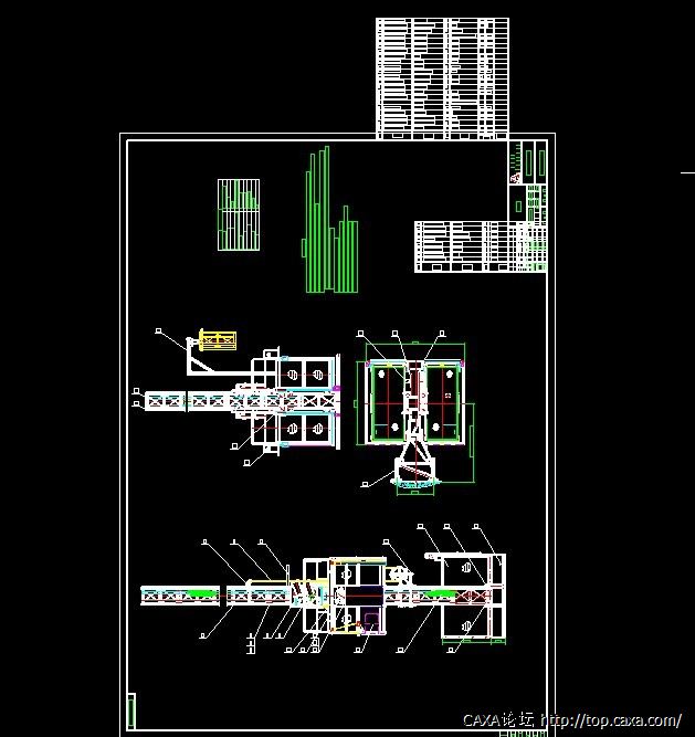

 楼主| 发表于 2013-5-3 09:02:40 | 显示全部楼层

 楼主| 发表于 2013-5-3 09:08:35 | 显示全部楼层
就是想让整个图形都旋转过来,当然包括明细表了。

 楼主| 发表于 2013-5-3 09:22:05 | 显示全部楼层
现在时在整个图形进行块定义、旋转时都无法实现,明细表一直保持原来的方向。纳闷了

发表于 2013-5-3 09:32:47 | 显示全部楼层
建议楼主别这样。图框模板已经定位好了,明细表是“附着”在图框上的,相对位置已经固定。楼主这样做的意义何在?
类似这样旋转、缩放图框的做法,其后患无穷,将导致后期的图纸管理、打印排版等无法实现CAXA独有的优势。
在Acad里你也许可以这样做。因为它们的图框、明细表没有电子图板的“智能”。

发表于 2013-5-3 10:10:32 | 显示全部楼层
为什么要这门做?意义何在?
非要做的话,2013是可以的,不知道楼主是怎么做的的,我这里是可以的。

 楼主| 发表于 2013-5-3 13:36:28 | 显示全部楼层
因为我要把所有的图形复制、粘帖后拼成A1的,这样便于晒图。谢谢

发表于 2013-5-3 13:57:03 | 显示全部楼层
caxa图板有个排版打印的功能。把小幅图纸拼接在大号纸张上来打印。菜单里:工具--外部工具--打印工具
有现成的功能不用,搞这些歪门邪道

 楼主| 发表于 2013-5-3 14:01:11 | 显示全部楼层
我知道有,我也是无意这么一试,发现这个问题的,随之问下高手们,见笑了。
