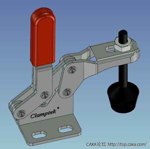

用CAXA2013R1输入一个快速夹钳的igs数据,可是在工作区出现的图形完全是散开的,有的是堆叠在一起。A核;P核都试了。结果相同不知道什么原因。由于急用,在另一台安装CAXA2011实体的机器上输入,结果正常。CAXA2013实体已经使用了一段时间,输入过pro/e;stp;CATIA等格式文件均正确,请各位同行看看是何原因。

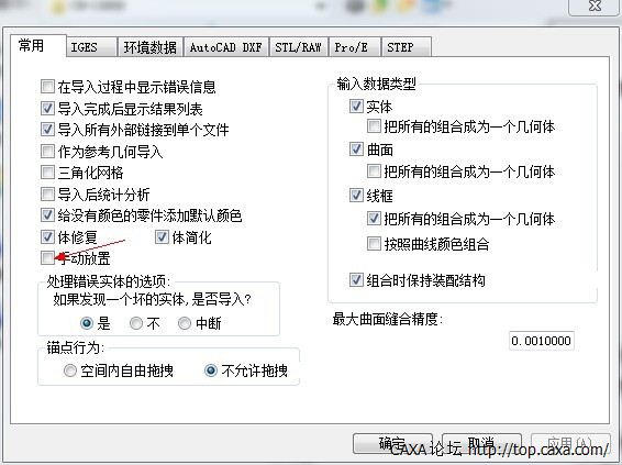

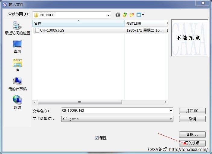

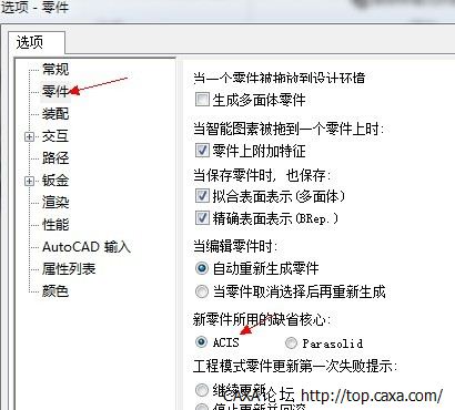

不过呢,还是有办法输入的。步骤如下
1.在选项里改变零件的核心为A核心
2.在输入窗口里点击右下角的导入选项
3.在常用里去掉手动放置的勾选
确定后输入的结果如下

 楼主| 发表于 2013-4-26 10:00:46 | 显示全部楼层
感谢happyrat的指导,修改“输入选项”后输入成功。
