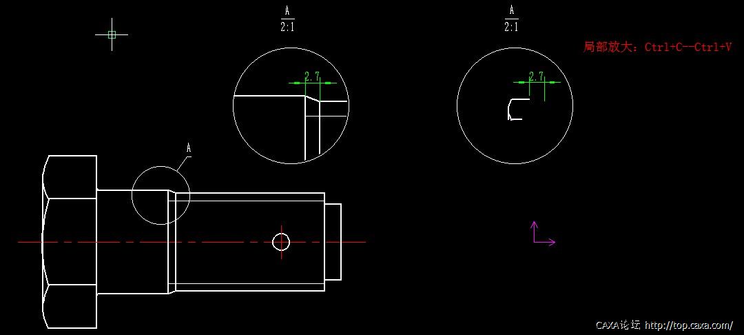

局部放大不稳定??我用的是2013R1

局部放大不支持复制或者移动操作 可以这样处理
选中 按住鼠标右键拖动 松开后会出现操作菜单 选择相应菜单即可
