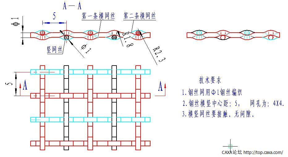

发表于 2013-4-22 21:18:46 | 显示全部楼层
回复 3楼dlk4232的帖子
1.“扫描向导'
2."镜像拷贝”成一条
3.再“复制”另一条,并旋转180°
4.分别再按定距离“复制”多条
5.同上或用“复制”,转90°制成垂直的线
调整好编织状态,即完成。

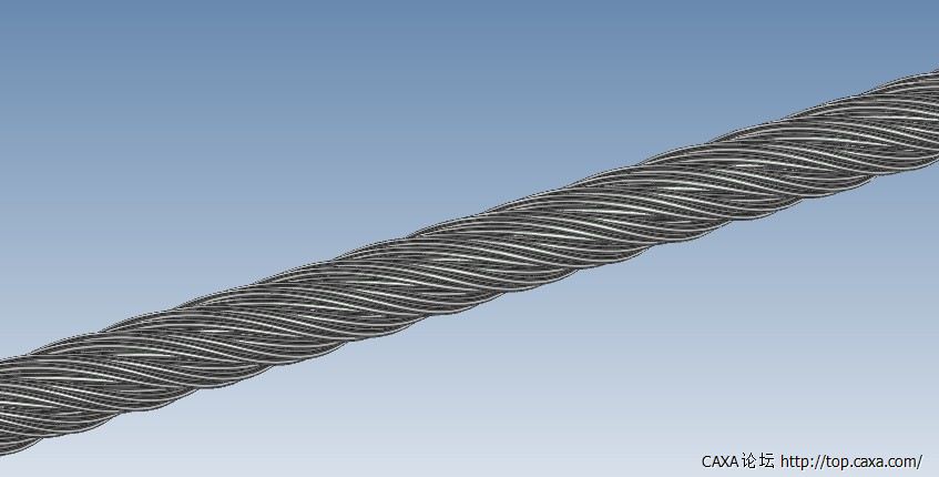

发表于 2013-4-23 12:55:44 | 显示全部楼层
看看我做的钢丝绳
