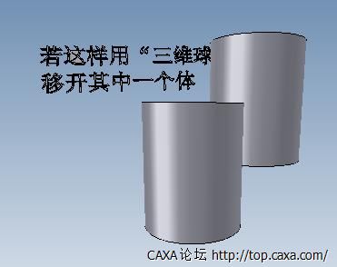

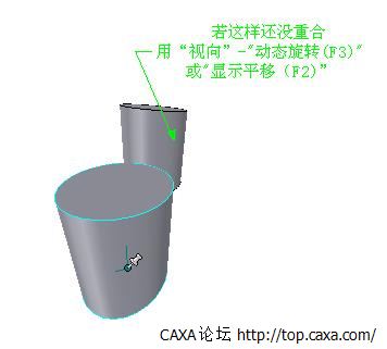

发表于 2013-4-21 13:26:34 | 显示全部楼层
回复 4楼dxly的帖子
在一个界面内画多个零件或图
1.已重叠。
2.没重叠但在所视方向确是重叠的。
用如下方法:
1.若已重叠,可用"三维球"移开一件。
2.若看似重叠而没真重叠,用“工具条设备”-“视向”中的“动态旋转(F3)"或“显示平移(F2),即可改变视向状态。
w2.jpg 这是画多个件以及装配用的最多的工具。几乎时时用。
