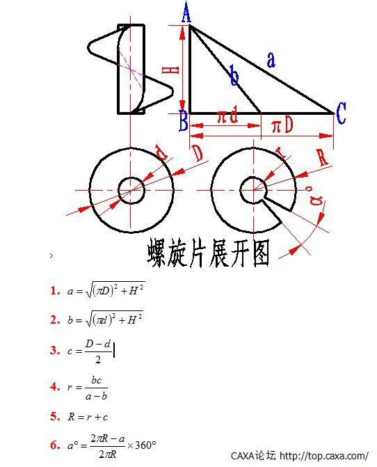

初学者螺旋叶片展开图怎样画

发表于 2013-4-16 10:16:47 | 显示全部楼层
可能需要看:
1是正螺旋叶片?
2你采用怎样的生产工艺(冷拉,红压),再确定下料方法
3印象中一般是计算一个周期下料尺寸baidu上能能查到计算方法。
我在工厂生产螺旋类输送设备,一般是计算下料尺寸。
不一定对,仅供参考

发表于 2013-4-16 11:34:41 | 显示全部楼层
螺旋叶片主要分为等宽和不等宽两种,等宽的好展开,不等宽的要用三角形法展开,一两句说不清楚,参考一下翟洪绪著的《板金展开计算法》吧。

发表于 2013-4-16 13:57:29 | 显示全部楼层
按理论展开的尺寸,实际生产中也要修整!

发表于 2013-4-16 16:07:42 | 显示全部楼层
搜索一下本论坛下载一个叫金林钣金的小软件,就不用自已计算了,自动展开

发表于 2013-4-18 10:30:51 | 显示全部楼层
其实就画一片螺旋叶片用实体展开就行,展开后跟金林钣金基本接近,我经常这么做

发表于 2013-4-18 14:29:11 | 显示全部楼层
看看这个图吧
