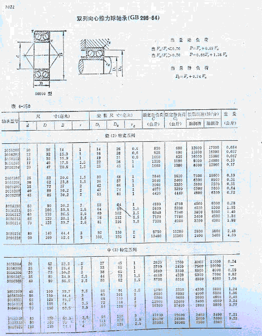

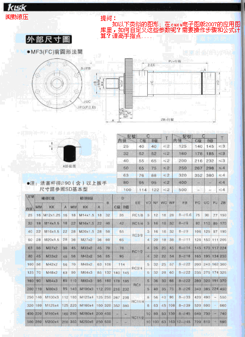

双列向心推力球轴承56000型.gif 有木有图片上的图库呢?类似的也行,方便以后设计用,有时候需要一个型号的就得自己画一个,很麻烦的!有没有哪个高手教我如何自定义这些呢?需要操作步骤和计算公式!!谢谢了
