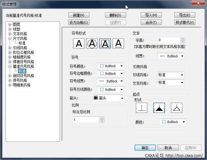

caxa2013电子图版的基准符号是方框的,如何改为圆圈状的呀?

新标准是用方框的
更改方法:样式管理-基准代号风格,改变符号形式和起点形式。
发表于 2013-4-4 23:09:57 | 显示全部楼层
标注--样式管理--基准代号风格--符号形式

慢慢习惯使用新标准吧。命令:STYLE,缩写:ST。
