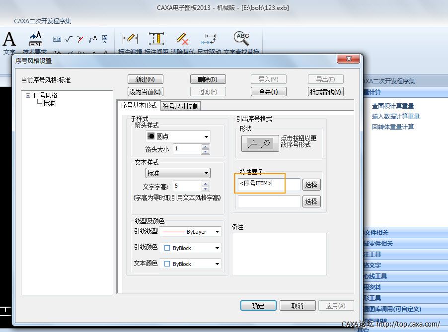

发表于 2013-3-31 09:17:41 | 显示全部楼层
各位大师  我定义的模板怎么序号没显示了啊    帮帮忙  谢了
zjm 发表于 2013/3/30 22:14:57
你明细表是自定义的,序号风格里设置下就OK了!看图:

发表于 2013-3-31 10:36:51 | 显示全部楼层
原来如此。果然就是此处的问题。
