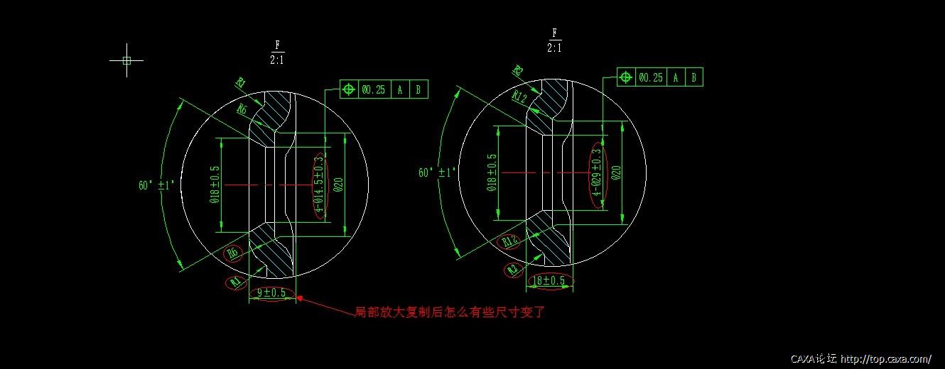

我用的是2013r1的电子图版,帮忙看下我这局部放大复制后尺寸
会变

发表于 2013-3-30 13:31:12 | 显示全部楼层
你是怎么复制这个局部放大图的呢?
文件的格式有没有转换过呢?双击标注尺寸,里面的数据已经改变了。那个尺寸没有改变的是用文本替代的。
应该是转换为dwg格式后,再读入图板里,然后在复制过来的吧。

 楼主| 发表于 2013-3-30 14:15:54 | 显示全部楼层
嗯  是的   那这个问题怎么处理

发表于 2013-3-30 17:22:29 | 显示全部楼层
应在标注格式栏里将标注比例设定为1:1,请试一下

发表于 2013-3-31 08:22:48 | 显示全部楼层
左侧那个是原来的吧?
要想不变,就修改标注样式的单位选项卡中标注比例为1:2

发表于 2013-3-31 09:01:07 | 显示全部楼层
选择局部放大图——右击——复制——按住右键拖动放大图到指定位置——释放右键——复制到此处

 楼主| 发表于 2013-3-31 13:08:17 | 显示全部楼层
如果改尺寸的标准比例,那就不对了     我想两步完成,直接复制——贴贴    怎样才不会变??是不是有问题?
我用CAD保存成EXB,局部放大复制时出问题了。怎么解决?是不是对CAD的兼容没做到位?

发表于 2013-3-31 13:39:25 | 显示全部楼层
回复 7楼zjm的帖子
这要看具体情况,如果DWG本身不兼容这种表达方法,那就不是兼容到位的问题。
从EXB转到DWG总会有些损失的。
