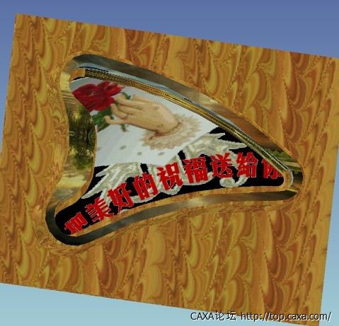

  先利用图素长方体建立250x200x40的长方体,利用拉伸除料形成星形体,然后利用球体,拉伸除料完成球体SR625图素,之后布尔就可以了 球体.ics (1.53 MB, 下载次数: 9228)

有的难,不太明白,说祥细的,

帮楼主上个图
