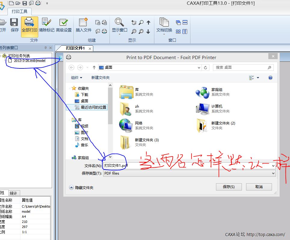

caxa2013打印工具不能自动匹配pdf文件名称,每次都要输入名称。这样很不方便。
请帮忙

 楼主| 发表于 2013-3-26 12:43:50 | 显示全部楼层
回复 2楼WPL的帖子
就这样

发表于 2013-3-26 13:43:49 | 显示全部楼层
这两个完全不是一个文件,你这里保存的是打印文件,而不是打印的文件,你把这个搞混了

 楼主| 发表于 2013-3-26 15:34:53 | 显示全部楼层
回复 4楼WPL的帖子
还是没有理解我的意思,我的意思是:怎样把几个exb文件批量打印成几个pdf文件并且 文件名自动相应匹配。而不是简单的命名为 ---打印文件1-----打印文件2

发表于 2013-3-26 16:22:04 | 显示全部楼层
楼主的意思,打印到PDF时,文件的主文件名能自动取EXB的主文件名,扩展名取PDF。

 楼主| 发表于 2013-3-26 16:28:02 | 显示全部楼层
回复 6楼fanfu的帖子
对了,就是这意思。

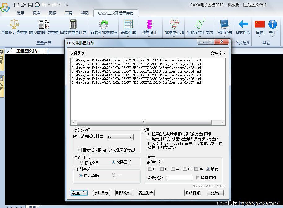

发表于 2013-3-26 18:04:36 | 显示全部楼层
CAXA二次程序集里 批量打印没有这个烦恼!

 楼主| 发表于 2013-3-27 08:34:46 | 显示全部楼层
回复 8楼marswu的帖子
感谢二次开发,很好,试试看。
