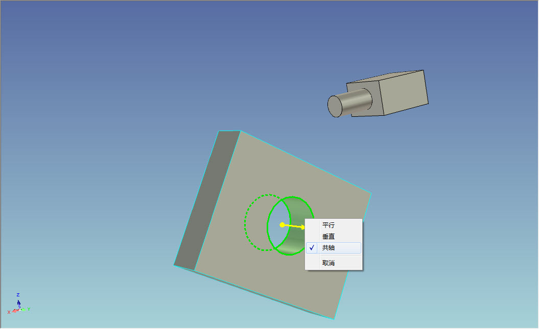

发表于 2011-5-24 23:17:00 | 显示全部楼层 |阅读模式
在进行无约束装配时的右键菜单中的“平行”、“垂直”、“共轴”,如何使用?
越详细越好!
要是帮助文件再细致一些就好了!

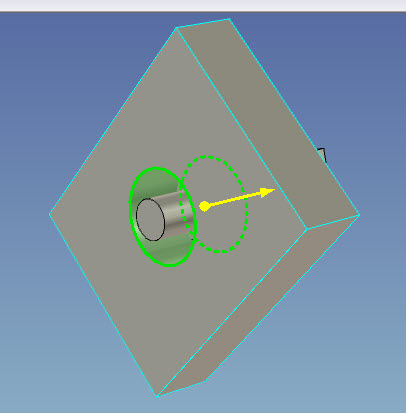

发表于 2011-5-25 09:05:00 | 显示全部楼层
这几个命令的功能与约束装配中的“平行、垂直、共轴、贴合、对齐”的作用是一样的,但是只是调整位置并添加真正的约束上去如下图,可以在孔和圆柱之间使用同轴,但是设计树上并未添加同轴约束

发表于 2011-5-25 10:01:00 | 显示全部楼层
只是调整位置,不添加锁定的约束,定位后的零件还可以分别移动。

发表于 2022-3-28 06:40:22 | 显示全部楼层
请问:
无约束装配产生的平行、垂直、共轴、贴合、对齐,如果添加了动画,是否会联动呢?

发表于 2022-3-28 11:38:52 | 显示全部楼层
tylooz 发表于 2022-3-28 06:40
请问:
无约束装配产生的平行、垂直、共轴、贴合、对齐,如果添加了动画,是否会联动呢? ...
不会的,无约束装配是一次性的,
