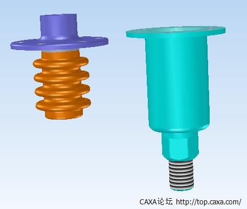

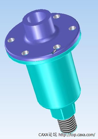

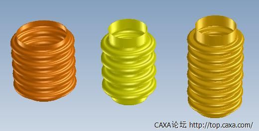

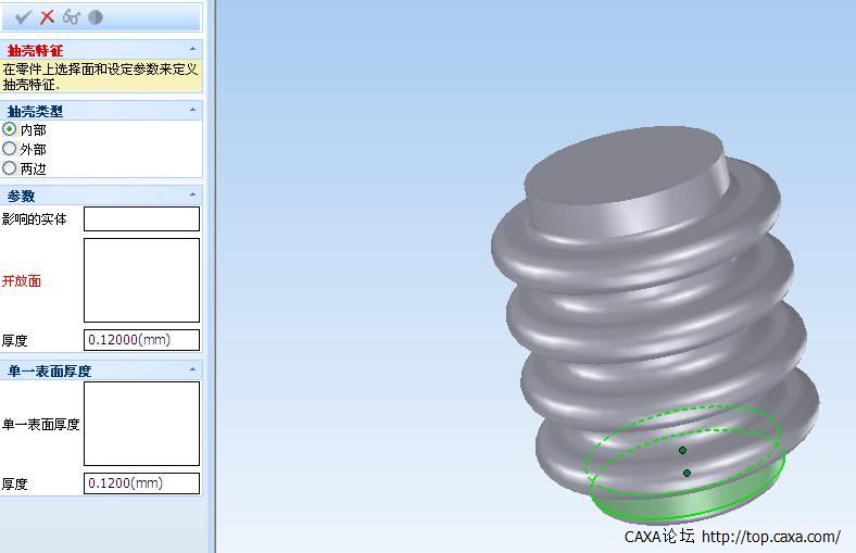

回复 4楼anter_xf的帖子
12-12.jpg 画的图都没有过程,只好再画一遍,
笨方法如下,对大家有点启发就很高兴。
如下简单步驺:
1.  “旋转”-“旋转向导”,3步后在“栅格”内画图。
2. “完成”后,对实体上中点“抽壳”参数
    0.12;0.12“完成”
3. 画波纹管焊接法兰盘。
4. 再画下体(单独画)。
5. 用“工程标注移动(装配)到位”
6.上色及剖开。即完成。
