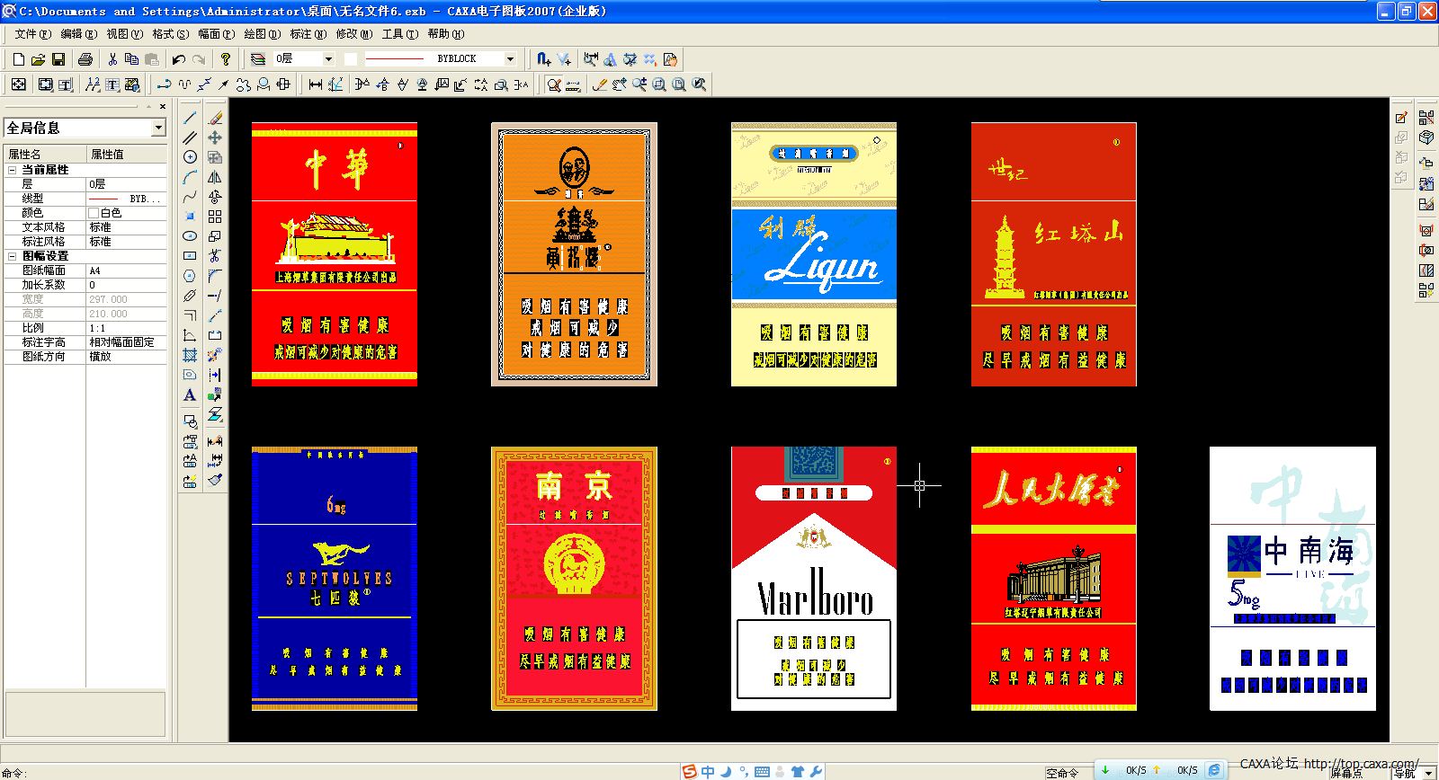

CAXA的文字输入有底色,怎么样才能去掉文字的底色呢?

打散文字  就镂空了  然后填充

写好文字后,右击【拆分文本】,如果拆分后是镂空的,还可以视情况【填充】一下。
提醒:拆分后的文本就不能再编辑了,是图形了。

组合文字还不能彻底打散,只能把文字的上下结构和左右结构分开。现在有些打不开的我只能用线条画了,就是麻烦。高手们能有再好的办法吗?
就是把文字彻底的分散。

好了,先把文字块打散,还有没散开的,就用工具树里面的打散。这样就彻底分解了文字。

去底色,直接在特性里更改不消隐即可
