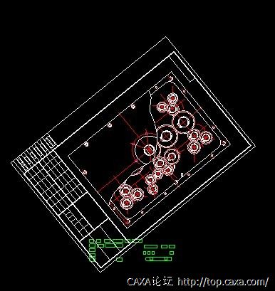

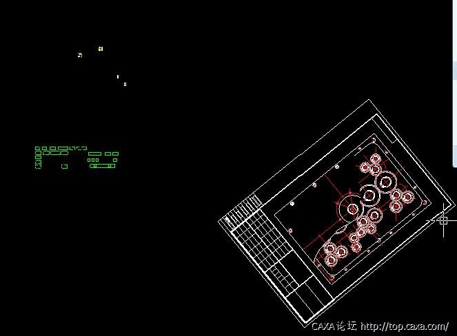

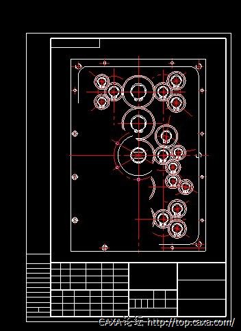

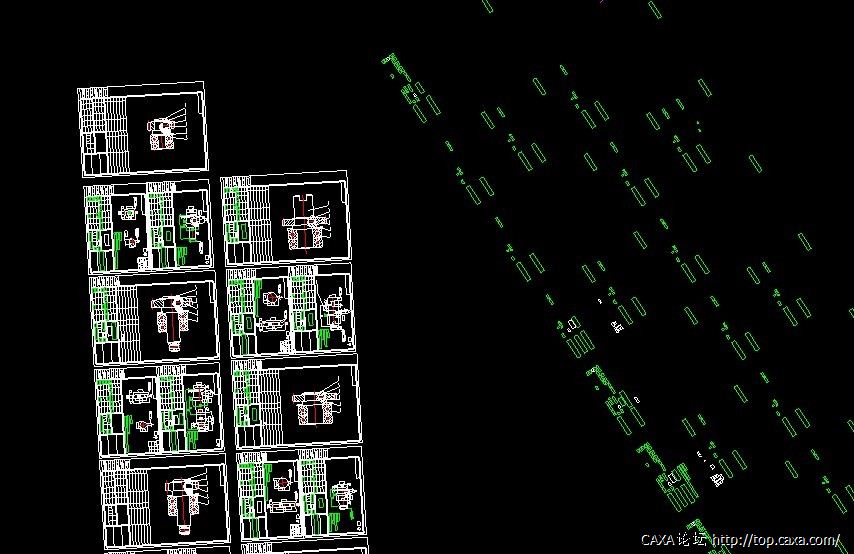

未命名.jpg 我用的是2007企业版,1年以前电脑配置是英特尔第二代酷睿i3-2100 主板华硕P8H61 PLUS显卡 Nvidia GeForce GT 440,512MB,独显,内存2gDDR3,使用过程中出现选中图纸速度慢,图纸旋转或移动后残缺或屏幕出现红色雪花和许多黑色小方格。后来换了主板华硕P8H61-M LX3 PLUS R2.0,集成显卡是英特尔HD Graphics Family,1G,选中图纸速度流畅起来,但是选中文件里面多张图纸旋转还是出现问题,第一张移动后文字消失,后面几张旋转后旁边有残缺,打开的文件是4420KB。

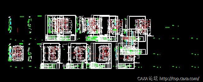

 楼主| 发表于 2013-3-21 18:46:50 | 显示全部楼层
未命名123.jpg 这是选中多张图纸旋转后的情况,部分截图,

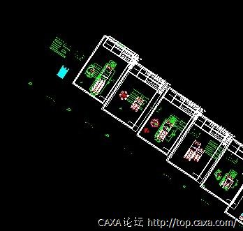

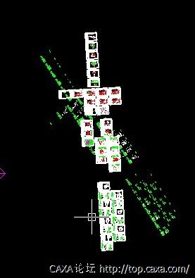

 楼主| 发表于 2013-3-21 18:55:07 | 显示全部楼层
42.jpg 选中全部图纸移动后的情况

 楼主| 发表于 2013-3-21 19:01:35 | 显示全部楼层
以上图纸是更换配置(集成主板)后出现的情况,更换前(独立显卡)情况还要糟糕,选中图纸速度都很慢。如果是电脑配置问题,应该什么配置合理

发表于 2013-3-22 16:19:07 | 显示全部楼层
操作系统是什么?2007要在Xp或者2000下运行。
还有可能是文件里面的数据有问题,可以全选了复制到一个新文件保存。另外,一个文件里面放这么多图本身就不科学,还是拆成单个文件吧。

发表于 2013-3-22 16:19:57 | 显示全部楼层
wjp 发表于 2013/3/22 16:19:07
还有如果是Xp系统,逐级调一下显示里面的硬件加速。看看有效果没。
