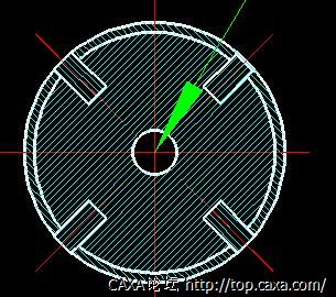

在实体设计转工程图时,一般先对各零件的剖面线进行设置(即剖面线比例,也就是密度),但在工程图上有时会发现先前设置的剖面线比例不合适,如果要修改,只能将已经形成的各投影视图全部删除,重新设置好剖面线比例(即密度)后,再来投影和剖切。这样很麻烦。能否在工程图上随时直接修改剖面线的比例(即密度)?例如,所附图中的剖线的比例就太小(即剖面线太密),能否直接修改?

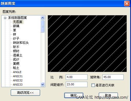

答案是肯定的,在三维接口中有编辑剖面线,要在视图未打散时编辑

感谢2楼:在“三维接口”里有个“编辑剖面线”按钮,点击它,再点击要编辑的剖面线,就弹出一个“剖面图案”对话框,修改它的“比例”即可。非常感谢!

菜单--选项--三维接口--明细表及其它--中有默认剖面线设置
