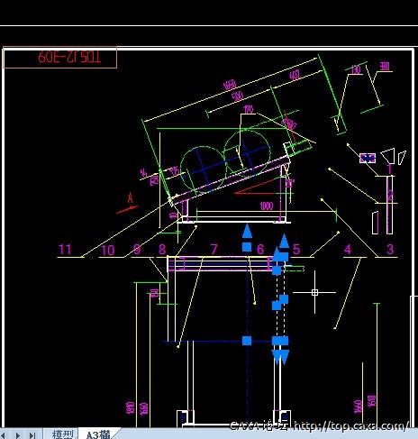

多次遇到打开dwg图纸后,实体不能拾取,在拾取设置里设置了全有也不行,而尺寸和其他却能拾取,请求指点。

 楼主| 发表于 2013-3-16 11:33:21 | 显示全部楼层
点开左下角的“模型”,可以见到实体图层,可以拾取。怎么回事?

发表于 2013-3-16 11:50:21 | 显示全部楼层
这个图很奇怪 呵呵 不知道怎么画的
无意间发现双击图纸里框起来的两部分 就可以操作了 滚动鼠标可以放大和缩小还可以按住滚轮移动操作

发表于 2013-3-16 11:50:49 | 显示全部楼层
那是在A3那个布局视图中设置了不同的视口,双击某图形,打开该视口(有黑色边框),就可拾取了,在框外再双击即可退出视口。画好图,建立布局,建立视口,视口中插入模型中的图,再标注尺寸,这是ACAD的典型做法。我不建议在CAXA中这样做。

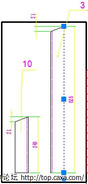

发表于 2013-3-16 11:52:42 | 显示全部楼层
上个图   楼主验证一下  不知道楼主在cad里是怎么处理的这两个图

发表于 2013-3-16 11:58:09 | 显示全部楼层
ACAD的模型是为画图的,布局是为打印和标注尺寸的。
