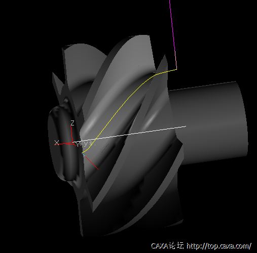

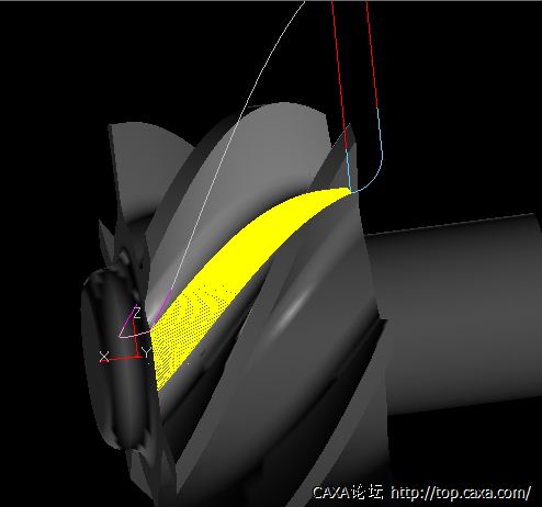

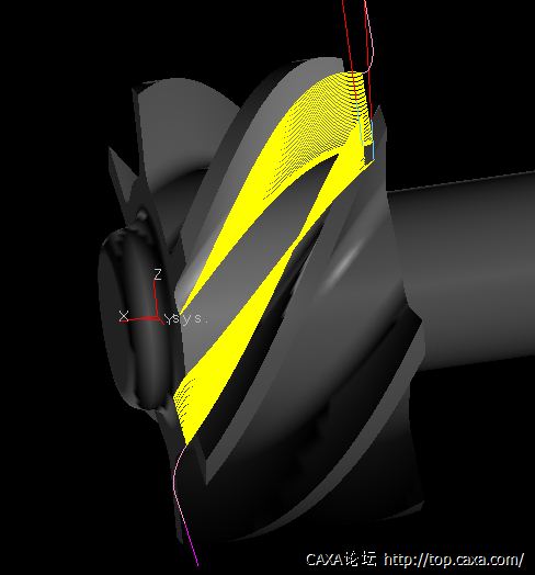

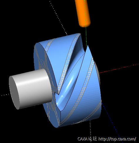

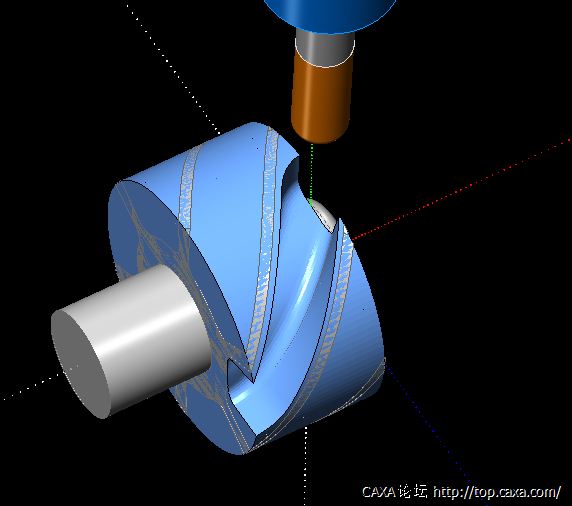

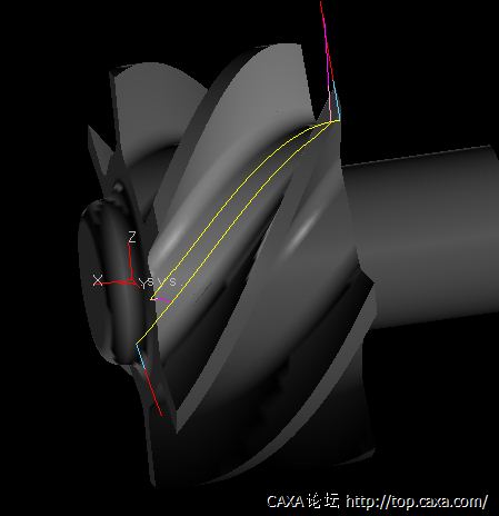

我安排的工艺,请各位老师相互讨论一下,有错之处请指出,大家共同进步、学习

开粗不分层 A轴就废了

对,得分层加工,在车铣上加工手工编程很简单的,加工宏,这一类工件只需更改几个指令就能完成!
