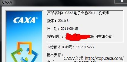

软件的版本信息
软件的版本信息
软件的版本信息
