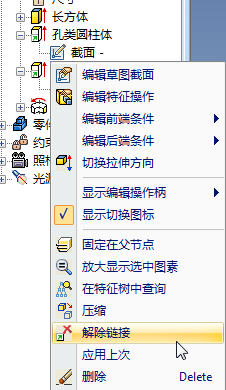

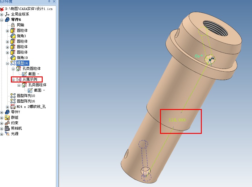

我用三维球阵列了一个孔,但是修改其中一个孔的直径时,另一个也跟着变了。怎样解除这个关联?

你这种方法应该用拷贝,而不应该用阵列,拷贝后的零件是可以单个修改的

用阵列还真不好删除这种关联关系。只能回头用拷贝重做了。
如果用的是“链接”,还可以在右键菜单中使用“解除链接”。
