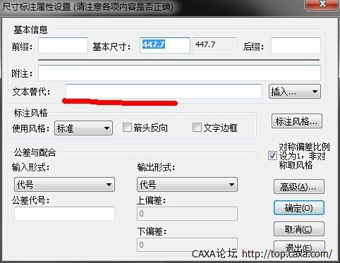

发表于 2013-2-27 13:51:54 | 显示全部楼层
回复 1楼gys365的帖子
双击标注打开编辑对话框,在替代出输入要输入的内容

 楼主| 发表于 2013-2-27 14:03:01 | 显示全部楼层
感谢指点,已能标注,谢谢。

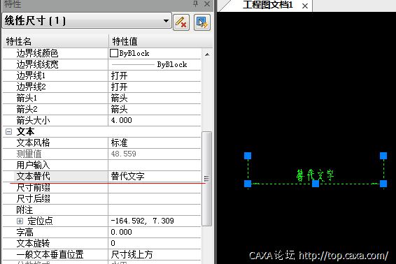

发表于 2013-2-27 15:11:09 | 显示全部楼层
也可以在这里改:
