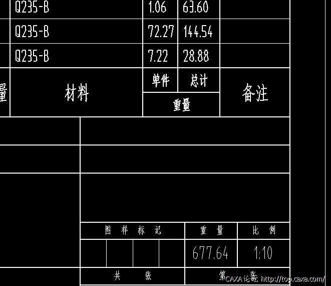

发表于 2013-2-27 10:22:40 | 显示全部楼层 |阅读模式
QQ截图20130227102107.jpg 请问谁知道明细栏文字为什么这么粗呢?能不能调成细点的,标题栏就比较细。找了好大会,格式里没找到呢

发表于 2013-2-27 11:29:50 | 显示全部楼层
把其它图都删了,留下明细表及标题栏,把文件发上来,看看才能知道那儿不对
还有可能是显示的问题,如果明细栏在细实线层,打出来的图是不影响的
再者说明用的是caxa那个版本

 楼主| 发表于 2013-2-27 12:02:40 | 显示全部楼层
回复 3楼zhangcheng的帖子
谢谢回复,找到问题所在了,以前用的标准字体,所以所在层没关系。现在改到细实线层就好了,不过原先的层也设置的细实线,不知道怎么会显示粗的。谢啦
