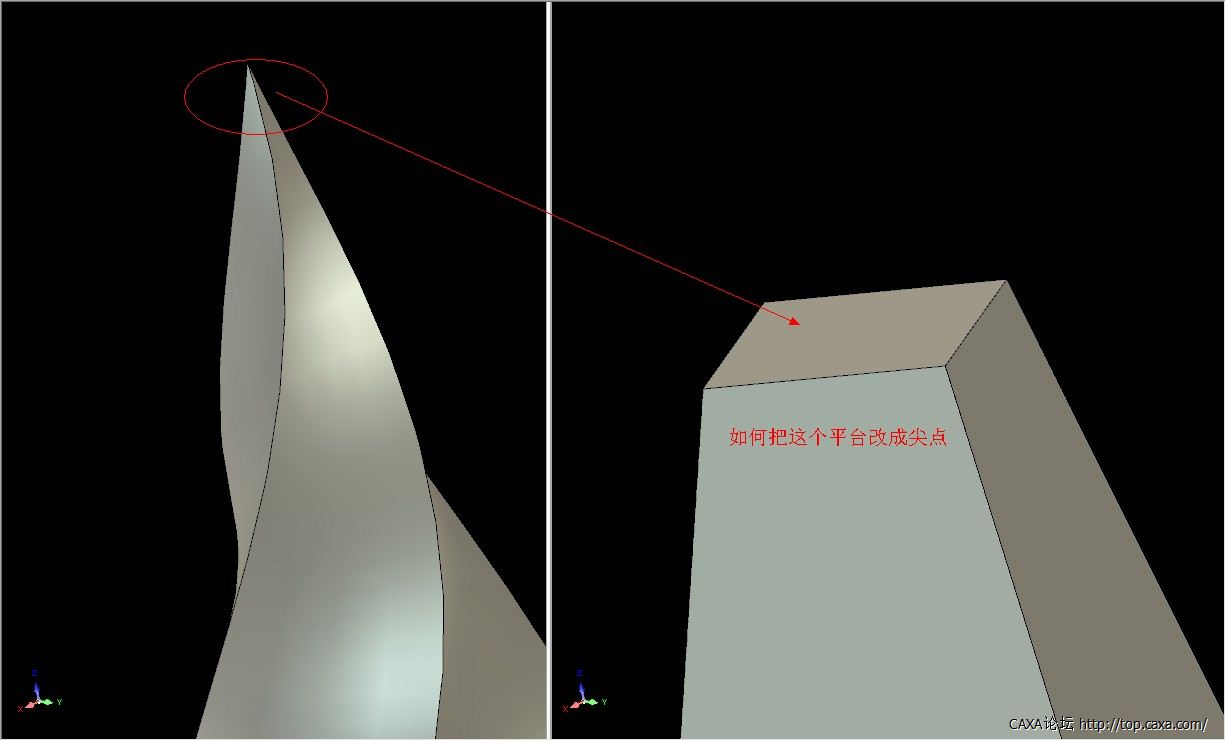

怎么弄呢?

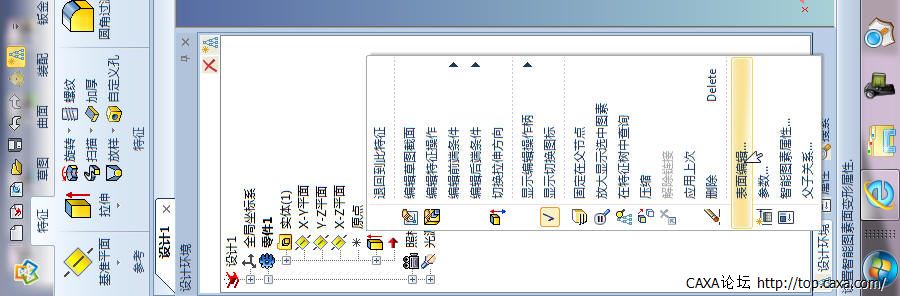

           选中这个特征,然后调出右键菜单,单击“表面编辑”,会打开一个面板,自个去里面修改一下下各个参数,单击应用,看看效果即知。,就能得到各种各样的结果,当然包括你的这种的。
附个图(向左旋转了90度):
            并且,最新2013R1版本,已经将特征的这个功能界面放到,特征的创建时的属性面板下面了。在新版本时,使用“拉伸、旋转、扫描、放样”时,请注意一下其左侧的参数设置面板下端啊。
            最起码他有个好处就是,零件的特征树上挂的特征节点少。而特征外形看起来却很复杂(按普通画法,这个右侧的图出来,特征树上已经挂上很多东西了。)。

改成ACIS内核,增大扫描的拔模斜度就可解决。

 楼主| 发表于 2013-2-28 15:06:23 | 显示全部楼层
实验成功 谢谢
