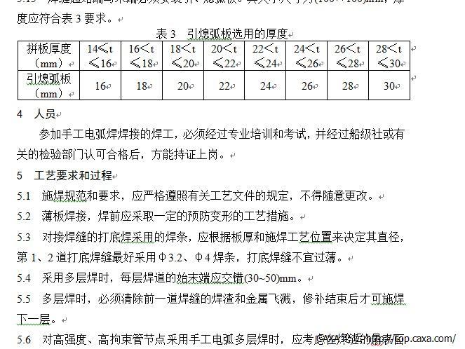

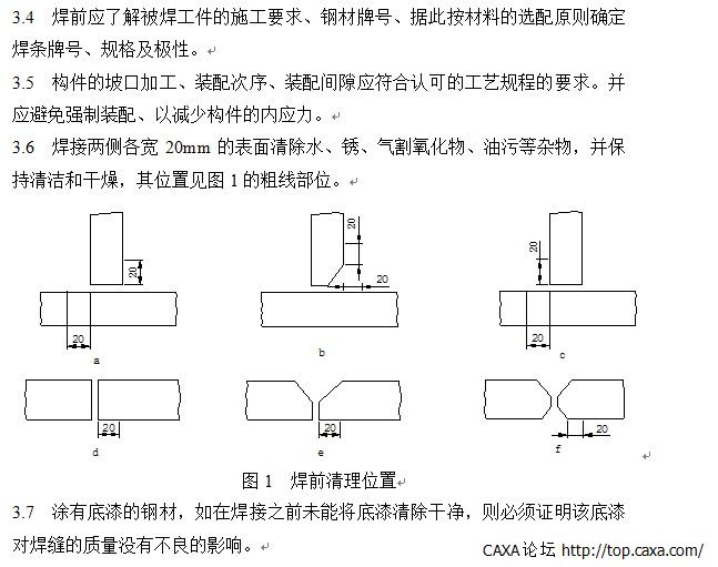

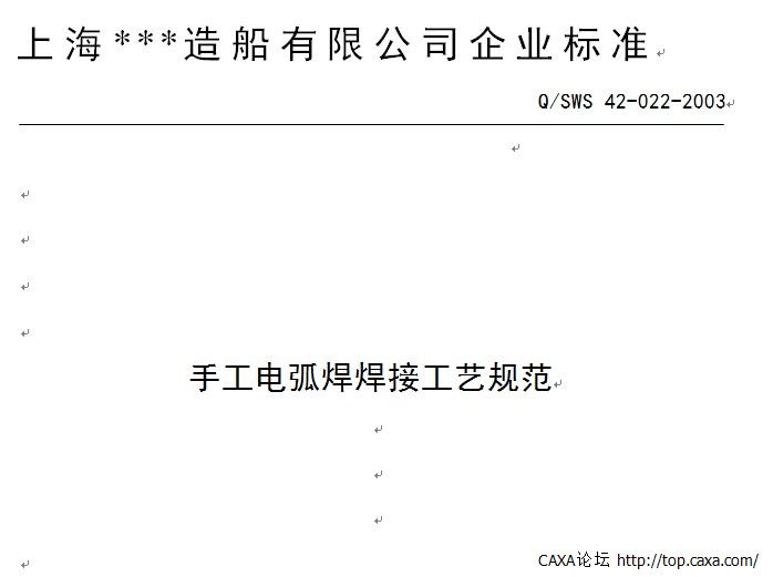

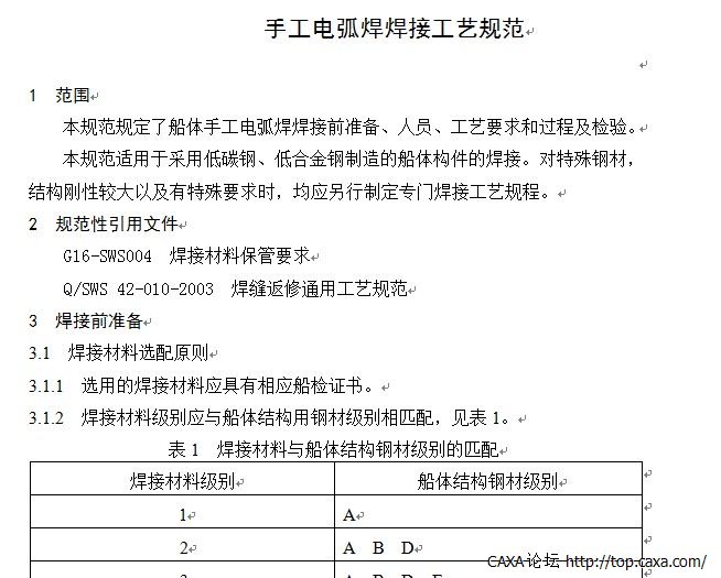

手工电弧焊焊接工艺规范(企业标准)。
样本分享,一个很规范的企业标准。送给大家参考。

 楼主| 发表于 2013-2-24 00:34:36 | 显示全部楼层
部份内容截图:
