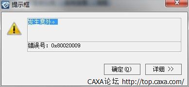

安装2013版,无法正常浏览office文档

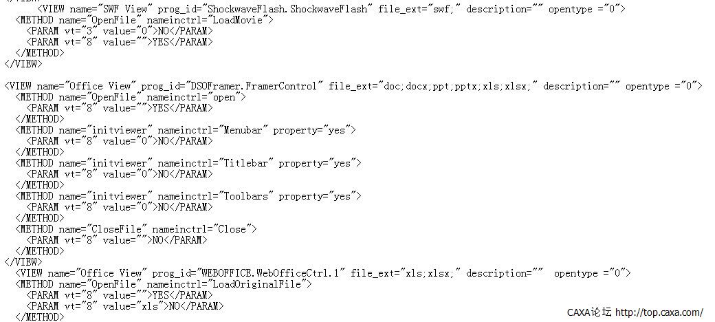

回复 11楼5460zxd的帖子
注册OCX或DLL的方法:
在WINDOES的运行 框中,输入
regsvr32 path\*.ocx
这里path 是你放置OCX的路径,*.ocx是你要注册的文件名。

发表于 2013-3-18 10:47:08 | 显示全部楼层
我怎么注册并修改viwermap后,浏览office文档会报出

发表于 2013-3-18 14:08:45 | 显示全部楼层
回复 14楼CAXALM的帖子
修改后的viwermap 是什么样的?
81
游客
发表于 2013-3-18 14:29:57 | 显示全部楼层
回复 15楼zhuyusong的帖子
未命名.jpg 修改后的

发表于 2013-3-21 11:32:06 | 显示全部楼层
原来这个问题是因为图文档是64位而office是32位,感谢开发夏工提供解决方法!
