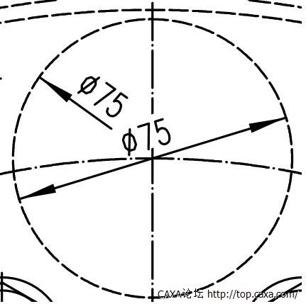

CAXA2013试用版 直径标注时如果选择文字拖动的话,标注就成了半标注了,文字居中没问题,请问各位老师,这是怎么回事?如何设置呢?

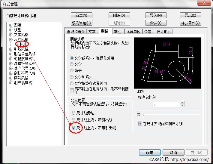

发表于 2013-2-22 09:48:35 | 显示全部楼层
标注样式->调整->文本位置,选择“尺寸线上方,不带引线“,不要选择”尺寸线旁边“。

发表于 2013-2-22 10:02:05 | 显示全部楼层
见截图
